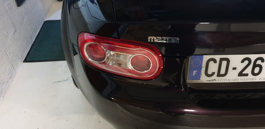

Un papillon de nuit s'est suicidé et coincé dans l'optique du phare arrière de ma NC FL, le vilain...
Le démontage semble complexe et l'ouverture du feu encore plus.
Quelque a-t-il déjà rencontré ce pb. merci
Bestiole visible au centre bas de la 2ème photo.

bonsoir,
pour le démontage il faut enlever l'habillage plastique du coffre tenu par des clips plastique, tu as accès aux feux qui sont tenus par trois boulons qu'il faut dévisser. Une fois déconnecté, le feu peut s'enlever de l'intérieur vers l'extérieur.
Pour l'ouverture du feu je ne sais pas.

Sinon le seul moyen de nettoyer ses phares arrières de l'intérieur a mon avis et de les passer au four afin de décoller le verre et faire le ménage...

Je ne sais pas pour le feu arrière d'une NC mais comme j'ai réussi avec de la patience à déloger un pignon de prise de vitesse cassé hors d'une boite de vitesse de SIMCA 1100 VF en la secouant pendant plus d'une heure, je pense que là c'est aussi possible.
Je pense qu'avec de l'air comprimé , une dose de patience, il est bien rentré il va ressortir par le même chemin, par le logement d'une des ampoules.
Bon courage ! :bien:
