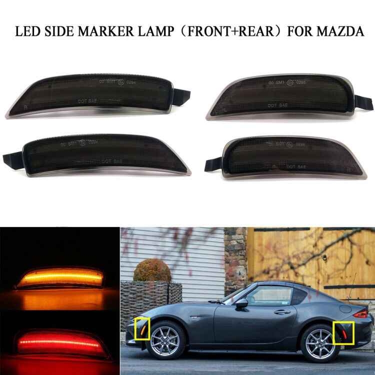

salut ,
je n'ai pas de solutions à t'apporter :tantpis:
je suis juste curieux : c'est quoi des "side markers " :?:

C'est ça :
