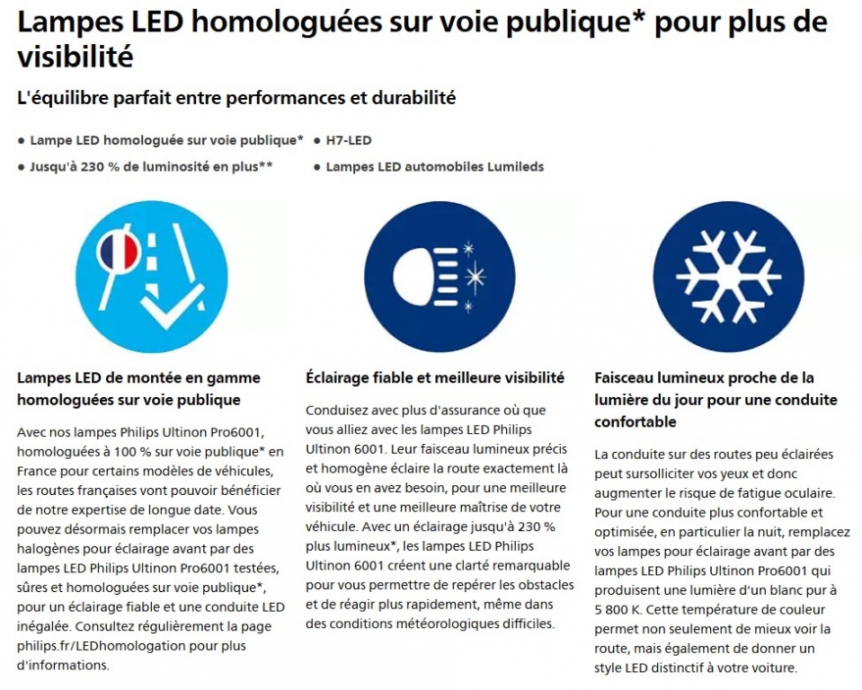

Message Publié : Lun 12 Fév 2024, 19:56
Message(s) : 5873
M@c a écrit :
Homologuées ? Il me semble pourtant que les ampoules LED sont toujours interdites quand on n'a pas des capteurs de niveau permettant un ajustement automatique de la portée.
Philips a réussi à faire homologuer des ampoules Leds dites "rétrofit". Elles éclairent juste sous les 2000 lumens pour échapper à l'obligation des lave-phares et des correcteurs d'assiette ;)
https://www.feuvert.fr/ampoule-led/phil ... bf488038d1
https://www.philips.fr/c-p/LUM11972U600 ... l-benefits

Merci, je ne connaissais pas :bien:
