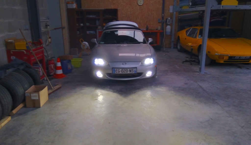

Aujourd'hui je vous fait part de mon expérience sur l'utilisation "d'ampoules" led Chinoise.
Je précise chinoise car je n'ai pas envie de mettre 200€ dans une paire d'ampoules pour une voiture qui roule principalement de jour ! :D
J'ai donc tout changer : veilleuse, feux de croisement, feux de route et antibrouillard.
Acheté sur Banggood, et de marque "Nigh eye" elles sont environ à 30€ la paire selon le modèle.
Leurs température est à la limite de ce que je considérerais de trop "froid" (trop blanc quoi).
Il existe d'autres modèles sur d'autres sites (du style Aliexpress) qui ont des températures plus chaude, mais j'ai préféré jouer la sécurité avec Banggood dont le SAV est très correct.
Voici donc en photo vue de face :
Je n'ai pas vérifié si la hauteur du faisceau est réglementaires, et étant donné que c'est une RHD transformer en LHD par son ancien propriétaire (coucou @Baya44) mais je n'ai jusqu'à présent pas eu de réflexion des autre automobilistes.
Si vous souhaitez, je peux faire une présentation plus détaillée des "ampoules" ainsi que des test de luminosité, de faisceaux, installation détaillé...
