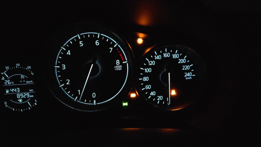

cela fait 2 fois à 3 semaines d'intervalle que j'ai 2 voyants orange qui s'allument lorsque mes phares se mettent en marche (voir photo): une amoule en orange et le voyant des phares automatiques ALH.
En même temps, les LED adaptatifs cessent de fonctionner et je dois passer en plein phare manuellement.
Pare-brise propre. La 1ère fois cela est redevenu normal le lendemain et ALH a fonctionné parfaitement pendant 3 semaines puis à nouveau HS hier.
Quelqu'un a déjà rencontré le même problème ? Une solution à tester avant de passer en CC ?

De mon côté, j'ai déjà rencontré le souci 2 fois également à quelques mois d'intervalle.
La première fois, c'était le lendemain d'un lavage il me semble. Un arrêt / redémarrage à régler le "problème".
La deuxième fois, c'était sur l'autoroute, le soir au soleil couchant, le système m'a indiqué une défaillance de l'ALH alors qu'il fonctionnait parfaitement les kilomètres précédents (je me rappelle que ce gros soleil de face générait une lumière très intense / aveuglante et a probablement perturbé la caméra qui gère les feux automatiques). Je me suis arrêté sur l'aire de repos suivante, et après redémarrage de la MX tout était parfaitement opérationnel (le message d'avertissement dans le MZD Connect avait bien disparu).
J'en parlerai peut être à la prochaine révision, mais le fait que ça ne me soit arrivé que 2 fois en presque 2 ans ne m'inquiète pas plus que ça. L’électronique est parfois capricieuse et le contexte d'utilisation du véhicule peut parfois faire apparaître ce genre de dysfonctionnement.

re-test hier soir après 24h au garage, démarrage dans l'oscurité complète, pare-brise nickel et d'entrée de jeu les 2 voyants s'allument... Plusieurs essais, avec sans les feux, en manuel, en auto... et toujours pareil, le problème semble plus sérieux, au moins si cela perdure je pourrai faire constater le problème en direct alors d'un passage CC.
Les 2 premières fois, malgré plusieurs essais, un redémarrage même après 1h n'avait pas réglé le problème.

Problème identifié: anomalie du projecteur LED avant qui déclenchait les 2 messages d'alerte sur le tableau de bord. Bloc optique LED changé en cc sous garantie (heureusement vu le prix de l'ordre de 1.300€...) et tout roule ! LED et ALH fonctionnels à nouveau.
