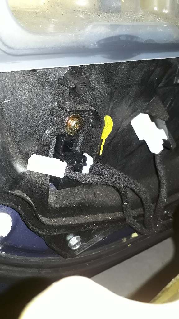

Bonjour à tous :hello: . J'ai un soucis de centralisation sur la nc de 2006.
Si je laisse brancher cette connexion à 2 fils (portière gauche, près du moteur de centralisation)... quand je déverrouille la voiture, ça fait on off on off on off... pendant 1 minute.
On dirait un capteur qui assure que tout est bien verrouillé ... :?
Mais en le déconnectant, tout fonctionne correctement :tantpis:
Vous connaissez sa vraie fonction ?
:cyp:
Merci à tous :bien:

:hello: Problème courant sur la NC.
viewtopic.php?f=18&t=33961
