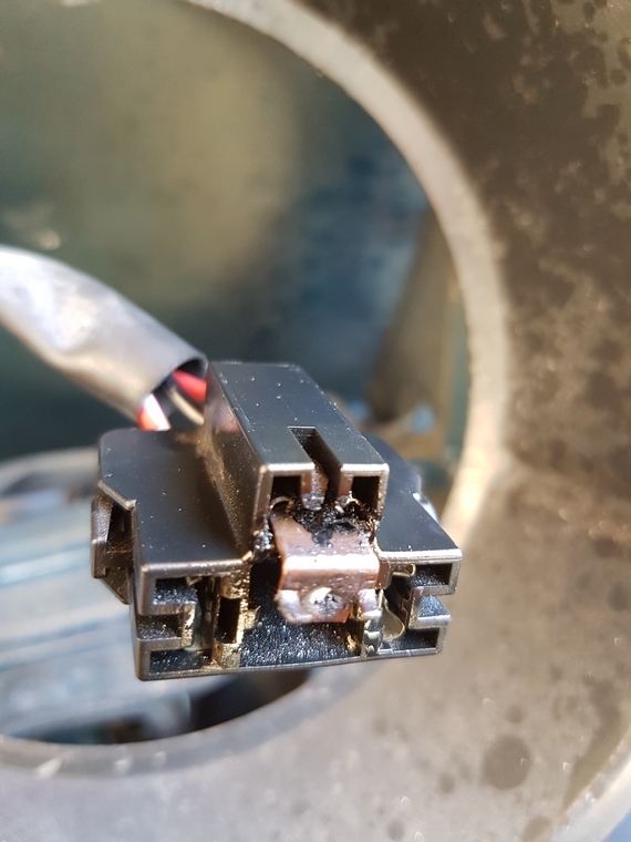

Je rencontre un petit soucis pour remplacer mon ampoule avant gauche sur ma NA (côté conducteur), en effet, celle-ci à griller et ne fonctionne plus donc je m'attelle à son remplacement jusqu'au moment où je constate ceci
La connectique au niveau de l'ampoule semble avoir grillé et s'est peut-être soudée dedans...
Comment faire pour retirer le cache en plastique afin de nettoyer les "débris" de connectique d'ampoule pour pouvoir remettre la nouvelle ampoule correctement?
J'ai déjà essayé de racler avec un tournevis plat mais sans succès et j'ai peur que ça l'abîme davantage.
Je prends toutes vos propositions :bien:

Si je dis pas de bêtise tu ne peux pas le retirer, juste le pousser (donc faire ressortir les cosses).
Pour ça il faut insérer un petit tournevis dans chaque cosse pour soulever un petit ergot.

En fait non tu peux même pas faire ça :D
J'ai finalement résolu mon problème en retirant tant bien que mal le morceau de cosse mâle qui était resté dans le logement de la connectique du phare. J'ai pu remonter donc la nouvelle ampoule et remettre le phare en place.
Par contre, je me souviens plus si c'est normal que ça fasse ce bruit mais j'ai un bruit qui se fait entendre quand je passe en feux de croisement, un "clic", je me souviens plus si le bruit est normal ou pas ?

Le bruit que tu entends ça doit être un relais c'est normal.
Et bien sur qu'on peut "dépiner" les connecteurs. Presque tous les connecteurs sont démontables.
J'ai eut le même coup sur ma NB ça sent le truc qui arrive souvent.
