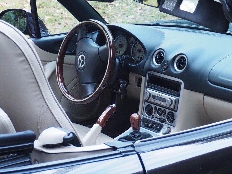

J’ai un petit problème de klaxon sur ma NBFL. Au niveau du volant (volant bois cf photo), seule une pression à 9h parvient à déclencher le klaxon quand j’appuie. J’ai imaginé qu’il y avait plusieurs contacteurs et que seul celui situé à 9h restait fonctionnel… mais en fait je n’y connais rien !
Mes questions : est-ce qu’effectivement il peut s’agit d’une défaillance d’un ou plusieurs « contacteurs » ou est-ce un fonctionnement différent ? Je n’ose en effet pas démonter le volant « pour voir » car, novice, je me sens devant un volant avec Airbag comme un démineur devant un champ de mines, persuadé qu’en cas de fausse manœuvre, le bouzin va me sauter à la tronche….
Est-ce compliqué/risqué de démonter le volant « pour voir », et surtout, comment faut-il procéder ?

Tu as raison de te méfier de l'airbag . En principe il faut débrancher la batterie , attendre , un quart d'heure ? et tu pourras démonter le volant sans crainte .
Sur le forum il n'y a pas de tuto ?
J'ai vérifié sur ma NBFl chaque branche est active , à 3 h 6h et 9 h
