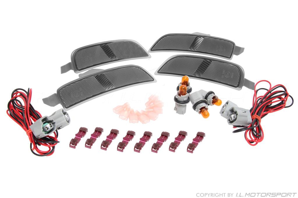

Bonjour a vous tous.
Voila mon problème. J'ai acheté des sides markers a LEd pour ND, à led. LE problème est qu aucun cablage n'est existant.
A priori, dans l'aide arrière droite existe une prise blanche (qui est libre chez nous) et qui servirait à allimenter les sides markers arrières. Je n'arrive pas à trouver le type de prise pour me brancher dessus. Est ce que certains d'entre vous ont fait cette modif et avait vous trouvé des cablages pour se repiquer sur le schéma électrique existant dans opérer à des rajouts, soudures et autres?
En effet, je suis très frileux à modifier un système électrique, et je suppose qu'il doit bien exister des cablages d'origine vu que cela est de série aux USA.
Je butte sur ce problème depuis un bon moment.
merci pour vos lumières :)

Salut ,
Je vois exactement ce que tu cherches, IL Motorsport vend des kit de sidemarker avec faisceau ,
Ce kit vaut 100 euros hors port ,il contient tout le nécessaire pour le branchement.
https://www.ilmotorsport.de/en/nd/tunin ... ght/l/2526
Je viens d'acheter un kit de sidemarker smoke uniquement pour l'avant , je ne pense pas que je brancherai les miens au faisceau. Je les ai pris seulement pour la finition et le coté "réflecteur catadioptre"
tu trouveras tout les détails dans le ce liens , associer avec les bonne connectiques du kit , ça devrai quelque chose de propre ...
https://forum.miata.net/vb/showthread.php?t=683975

Les ND européennes ne sont pas câblées pour les side markers. Le système ilmotorsport utilise des cosses vampire à mettre sur le faisceau existant, raison pour laquelle je n'ai pas branché les miens.
Pour l'arrière il y a la possibilité d'utiliser le faisceau fait par mx5things pour installer un bandeau led, qui utilise le faisceau de l'éclairage de plaque : https://mx5things.com/collections/mazda ... ar-harness
Je leur ai demandé ils ne peuvent malheureusement pas faire de système similaire pour l'avant ; mon idée serait de fabriquer le faisceau à intercaler sur le faisceau d'origine mais je ne sais pas comment trouver les bonnes connectiques...

Bonjour thom
J en suis arrivé à la même conclusion que toi . Sur les arriérés il est possible de fabriquer des doubleurs, j ai trouver des rallonges de câble qui pleuvent se brancher sur l’éclaireur de plaque puis à partir de cette rallonge, je la modifierai pour avoir 2 prises. Un pour l éclaireur de plaque et l’autre pour le sidemarker. Afaire pour chacun des 2 cotés. Par contre pour l’avant j ai juste enlevé le pare boue et je ne vois pas comment faire comme l’arrière. Ne resterait donc que les fiches vampires et je n’ai vraiment pas envie de toucher au faisceau d origine. Pour l’instant j en suis la
