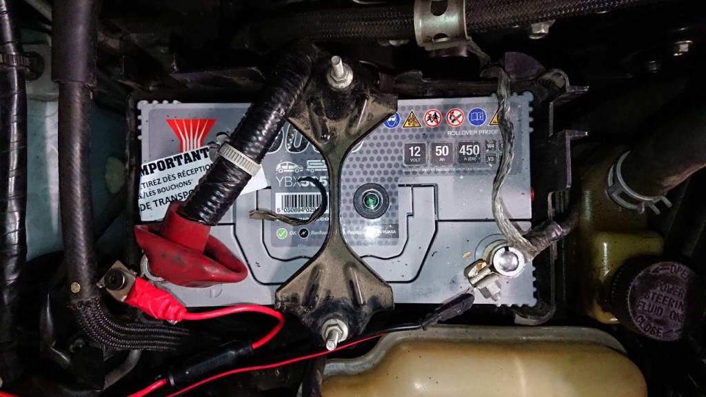

Ma batterie d'origine a rendu l'âme - 14 ans tout de même ! J'ai commandé une Yuasa. Particularité par rapport à l'ancienne : ses bornes sont à l'avant.
Les câbles + et - étant assez courts, j'ai procédé au montage de la manière suivante (voir photo).
Est-ce que vous validez le passage des câbles par-dessus la batterie ?

Validé, rajoute de la graisse cuivré sur les bornes pour éviter une oxydation futur.

Hahah t'en que ça fonctionne et que ça ne tire pas sur les câbles c'est un bon système D.

Normalement pour ces batteries, il y a deux références qui concernent principalement les bornes :
https://www.yuasa.fr/batteries/automobi ... x5053.html
et
https://www.yuasa.fr/batteries/automobi ... x5057.html
Tu as dû commander la YBX5057, avec la YBX5053 je n'ai eu aucun soucis, ça se montait comme à l'origine :)

Exactement ! Un moment d'absence sans doute... Merci !

Nous avons fait changer la batterie par un garagiste (elle ne démarrait plus et ma mère ne savait quoi faire) car elle était vieille et ne pas l’avoir fait rouler de l’hiver lui a été fatal.
Mon souci est que les cosses ne sont pas assez serrées (tout en étant au maximum de la vis de serrage) et du coup elles sautent de leur emplacement. Je vois sur vos photos qu’il y a l’air d’avoir un adaptateur (partie métallique entre la cosse et la borne). Est-ce que c’est vous qui l’avez acheté ou bien c’était sur l’installation initiale ?

La fixation est d'origine. J'y ai simplement ajouté des câbles "permanents" (rouge et noir) pour le chargeur de batterie.

Arf du coup ma crainte se confirme le garagiste aura oublié de remettre les adaptateurs depuis l’ancienne batterie et pensant simplement serrer…
