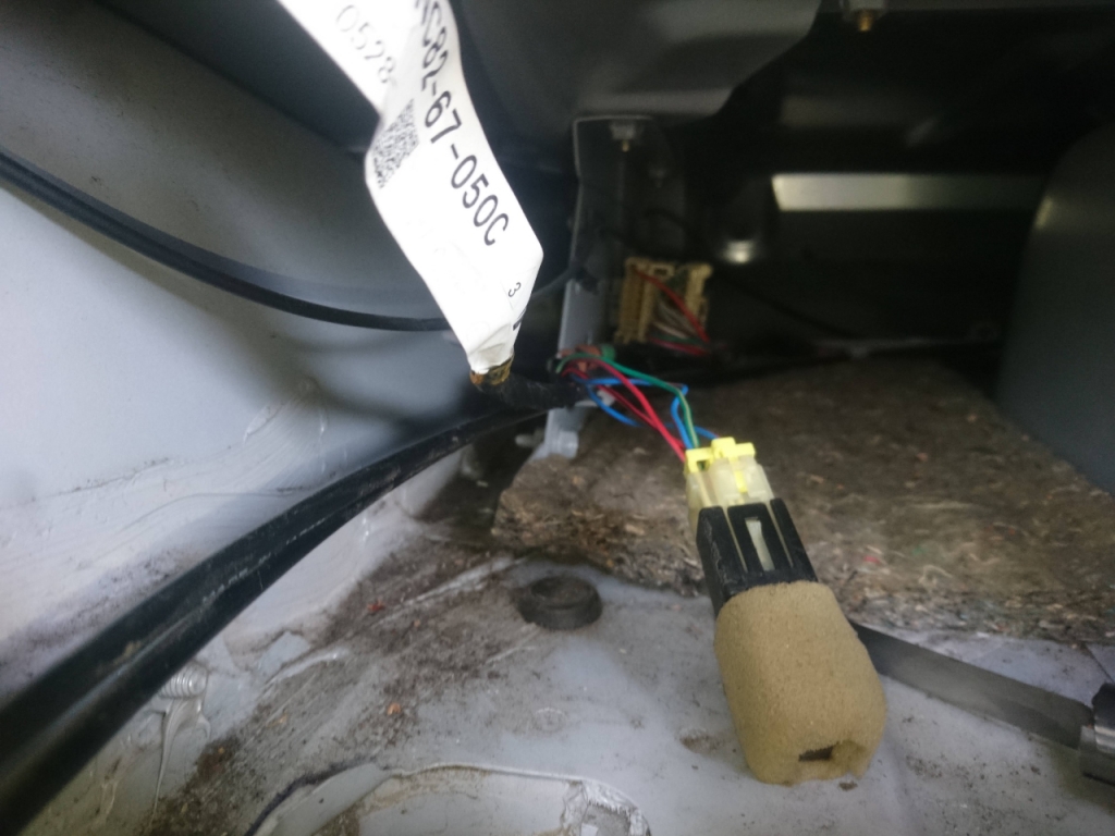

C'est à ce moment que mon cerveau décide d'accorder de l'importance à un petit détail remarqué très tôt mais ignoré jusque là: lorsque je branche l'ampèremètre non seulement j'ai une étincelle à la borne mais j'ai aussi un petit "clic" très net, comme un relais qui serait dans le coffre, à babord, au fond.
J'ai donc enlevé la garniture du coffre et le petit capot métallique qui cache les tuyaux qui descendent au réservoir d'essence. Et là, je trouve bien en effet un espèce de relais pourris qui pendouille au faisceau de cable, entortillé de chatterton:
et c'est clairement lui qui bascule lorsque je met le contact.

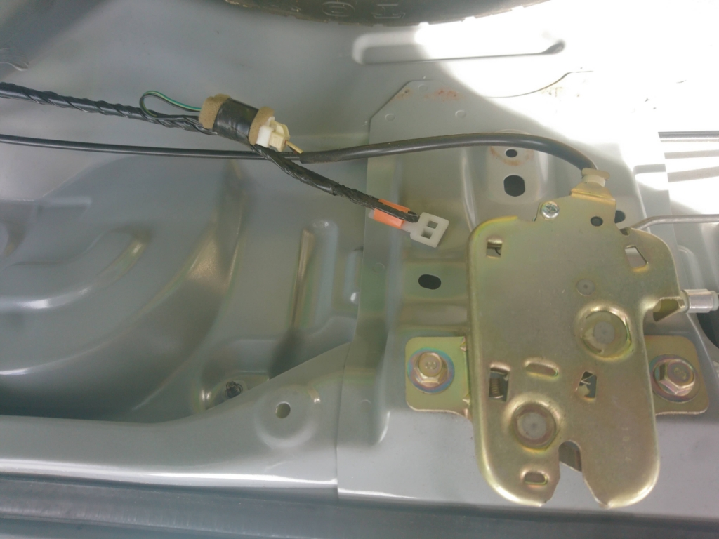

En suivant tous ces fils, j'ai trouvé en plus de ceci deux autres "raccords" qui ne m'ont pas l'air d'origine, l'un vers les phares arrière gauche et l'autre vers le verrou du coffre. J'ai le sentiment qu'il s'agit des restes de l'installation de l'ancienne alarme.

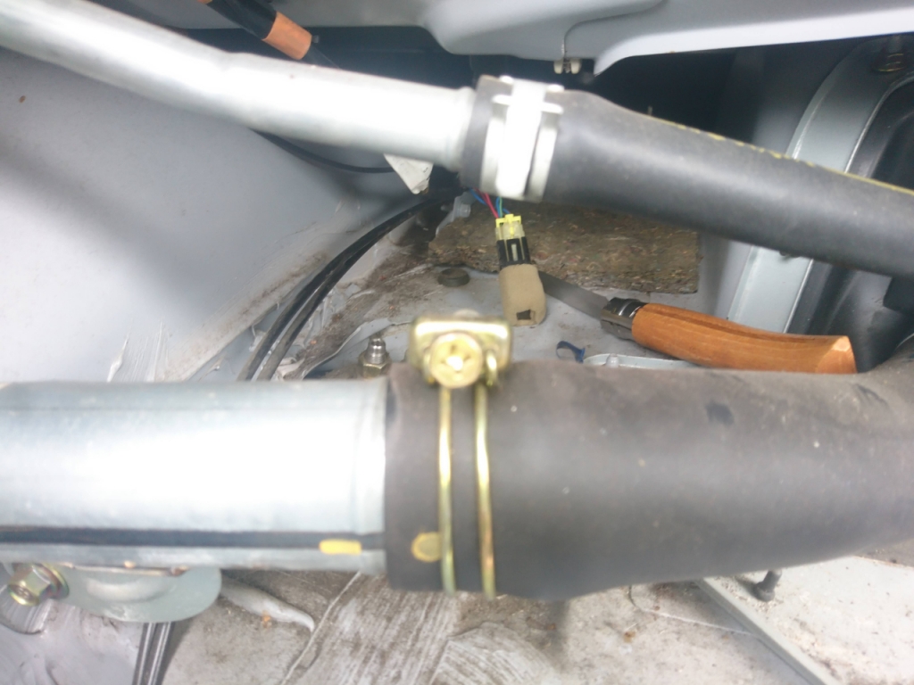

La "dérivation" proche du cable est doté d'une prise (accrochez-vous : photo prise la tête en bas !)
Lorsque je la débranche, bingo!, plus de fuite. :woo:
Et les feux et clignotants ont l'air de bien fonctionner.
Peut être que la détection de porte de coffre ouverte ne fonctionne plus, je n'ai pas encore testé car j'ai débranché tellement de choses que de toute façon j'ai tous les warnings au tableau de bord.
Pourriez vous me confirmer que ces fils en plus sont des ajouts, ce qui corroborerait l'hypothèse de l'alarme ?

Ca ne me dit rien, et la gueule du truc me fait penser à un rajout en effet.
A confirmer sur NBFL, mais sur NB il n'y a pas ça. On peut rouler avec le coffre ouvert sans aucun voyant ni alerte. Même chose pour les portes d'ailleurs...
Donc là, à mon avis, c'est probablement un résidu d'alarme qui se déclenchait si on forçait le coffre. A dégager :)
