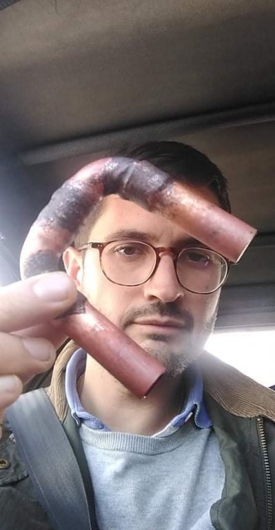

Suite à ma visite et aux précieux conseils de @Pevosan, je me suis mis en quête d'une solution.
Exit le tuyau d'arrosage ou le raccord en tube découpé, place à la pièce sur mesure:
Avec ma tête de ravi en prime.
Les tuyaux sont des diamètres standards de plomberie '12/17', donc le gars a pris du tube en 12/17, 4 coup de découpe, assemblage et brasage.
Galère de trouver le type, mas j'ai une pièce au poil , étanche, réutilisable et qui m'a couté une bouteille de rouge.

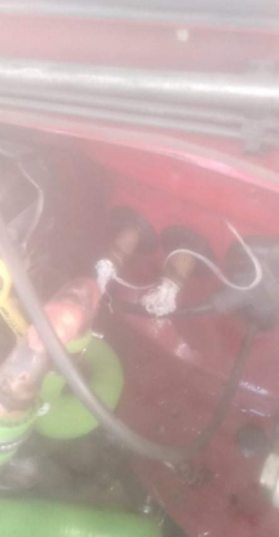

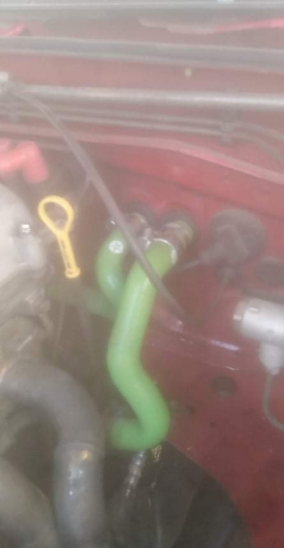

Montage facile hier:
ouverture de la durite d'arrivée de liquide et hop on relève histoire de pas purger le système (ca se coince easy entre le baguette d'huile et la culasse) puis deuxième.
(images de qualité)
Petit coup de papier de verre pour faire du propre sur le raccord cuivre (oui ca sert à rien) puis montage easy pisy dans les silicones.
Puis ouverture du radiateur, démarrage, bullage et remise à niveau du ldr.
Vogue la galère!
330 km plus tard, ca fuit plus et j'ai plus de gras dans l'habitacle...mais plus de chauffage. Je pense que ma motivation à changer le radiateur sera proportionnelle à la baisse du mercure...
