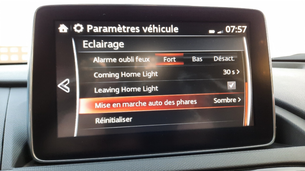

Dans le MZD, tout semble correctement coché.

sur ma 2015 ça fonctionne pas car je l'ai désactivé dans le MZD dans les paramètres tu as 2 cases à cocher Départ arrivée.
Ce serait surtout intéressant de savoir si ça fonctionne en position AUTO quand les cases sont cochées :aie:
