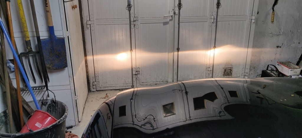

Voilà un essai dans le garage fait uniquement avec les feux de route 8-)
Il y a une légère différence perceptible :lol: :lol: :o

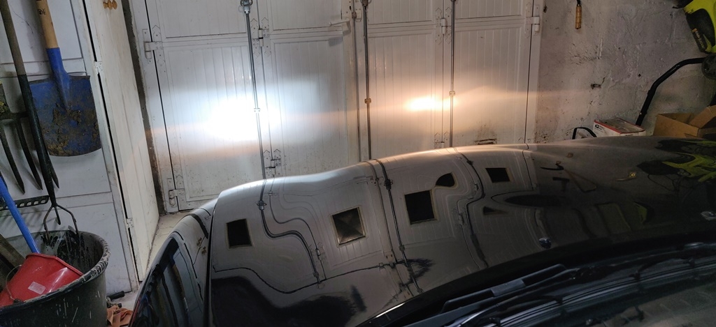

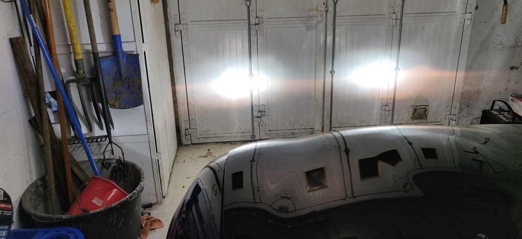

Les ampoules n'étaient pas bien orientées sur la première photo. Voilà ce que ça donne une fois réglée.
Mon analyse, c'est abusé comme ça éclaire comparé aux ampoules traditionnelles. Je me suis rendu compte que les ampoules LED sont en 80W. C'est donc bien trop puissant et 100% illégal sur route.
Je vais faire un essai pour voir mais je pense que cela va trop loin. Je vais rendre aveugle le premier à qui je ferais des appels de phares. ça en devient génant :tantpis:
Je ne vais donc que les mettre sur les phares qui ne sont pas toujours allumés et on verra à l'usage.

J'avais aussi fait des essais sur la mienne mais c'est surtout la définition du faisceau qui pose problème. Les feux ne sont pas faits pour accueillir des led et on éclaire donc mal et surtout les autres...
