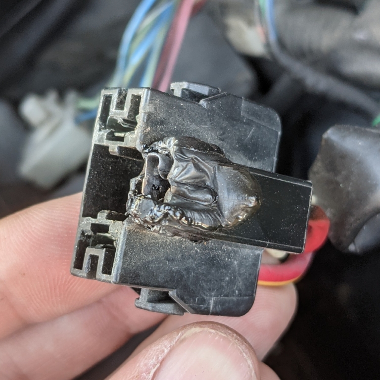

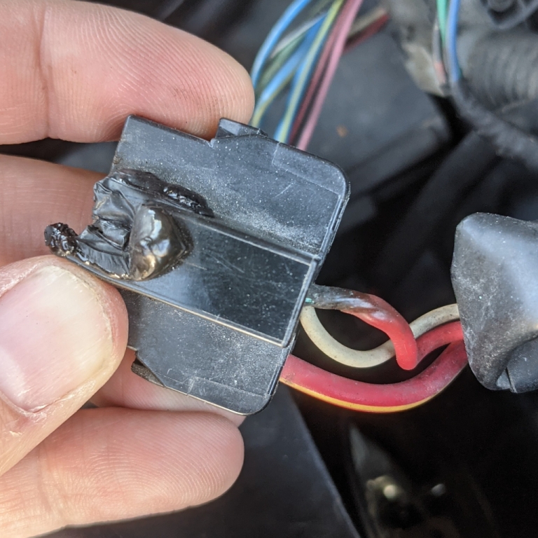

Je me lance à créer un nouveau sujet. J'ai trouvé sur ce forum un post de 2009 relatif à mon problème, mais n'ayant pas toutes les réponses à mes questions et n'ayant pas osé le déterrer, je me permets de vous en faire part ici :
Mon feu de croisement avant gauche ne fonctionnait pas. Veilleuse impec, feu de route impec, mais pas feu de croisement. J'ai changé les deux ampoules, et ça a fonctionné a nouveau jusqu'à récemment. Et en regardant à nouveau, je me suis rendu compte que cette fois le connecteur avait carrément fondu au niveau de la patte du dessus.
Je vais bien sûr changer le connecteur mais j'aimerais avoir votre avis sur ce qui peut causer un tel dysfonctionnement ?

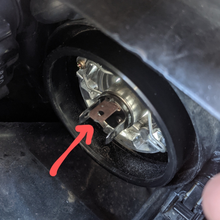

c'est du soit à un contact pas franc entre la broche et l'ampoule (fiche plate pas assez serrée sur l'ampoule),soit à une ampoule nettement plus puissante que l'origine.vu la tronche du connecteur de l'ampoule,je penche pour la première hypothèse.
ton connecteur est HS,évidemment.

Ton connecteur s'est oxydé et la résistance de contact a augmenté, ce qui a amené un échauffement. Tu peux essayer de sauver ton connecteur en le nettoyant bien, mettre un produit de contact
électrique, et en l'isolant extérieurement.
