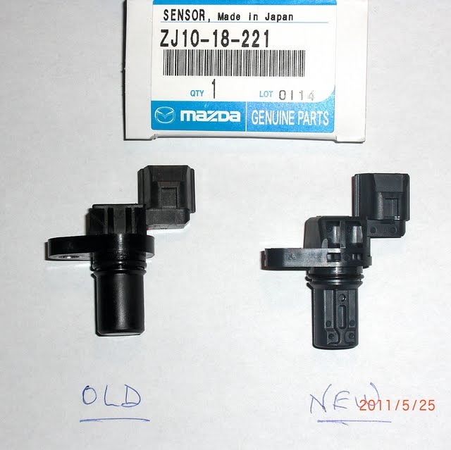

Voilà à quoi ressemble le capteur de position d'arbre à cames pour NB
( camshaft position sensor en anglais)

Ne cherche pas cette pièce sur NA, ce n'est pas du tout la même
NA 1,6l 1992 Red/White
 Sujet du message : Re: pb demarage a chaud
Message Publié : Sam 27 Nov 2021, 13:46
Message(s) : 25634
Sur NB c'est ça, et c'est devant le couvre culasse.
Sur NA, le système est totalement différent, c'est le "CAS" (Camshaft Angle Sensor), situé DERRIERE le bloc
https://www.ilmotorsport.de/en/mx-5-cam ... ensor-1685
Sinon, les bobines? Sur NB c'est un classique, sur NA je ne sais pas. Mais fut un temps ou les démarrages à chaud sur ma NB étaient particulièrement laborieux. Ca tournait au démarreur, mais ça n'allumait pas. 2x, j'ai cru rester là et devoir rentrer sur plateau. Finalement, en insistant, ça partait.
