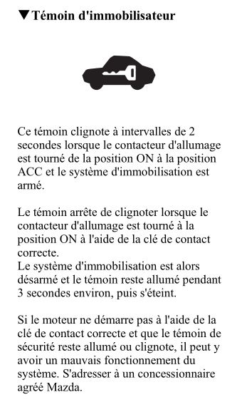

J'ai un voyant rouge avec une clé à l'intérieur qui clignote quand je coupe le moteur et retire la clé.
En roulant ce voyant ne s'allume pas...
Quand est-il vraiment???
Merci

bonsoir,
Il s'agit du témoin de l'anti démarrage.
peut-être Patoche n'a pas le manuel, voilà ce qu'il dit :

J'ai pas bien compris le manuel d'utilisateur concernant le voyant rouge situé sous l'indicateur de pression.
Les 2 clefs fonctionnent.
Moteur tournant -> le voyant s'éteint
Moteur à l'arrêt ou portes verrouillées - > le voyant clignote
Résultat : la batterie se vide en quelques jours.
Merci de votre aide
jm

Ce n'est pas ton voyant qui clignote qui te vide ta batterie. Soit ta batterie est en fin de vie (elle ne tient plus la charge), soit tu as une fuite de courant quelque part.
