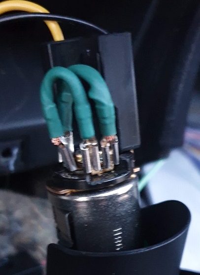

Mon allume-cigare ne fonctionnait pas quand j'ai acheté le véhicule. J'ai découvert que c'était un fil qui avait fondu directement à l'arrière de l'allume-cigare lui-même.
J'ai réparé en mettant un fil et des cosses (que j'ai doublé par précaution)
Vous avez une idée de pourquoi il y a ce bout de fil et si c'est normal qu'il ait fondu (plutôt que le fusible 20A qui le protège je veux dire) ?

Je pense qu'il y a deux facteurs :
1) le fil était mal branché et/ou effiloché -> plus de résistance : il a cramé.
2) 20A ça me semble beaucoup sur le circuit de l'allume cigare. Il me semble que c'est 10A. Ça sent le fusible de 10A qui pète à répétition (à cause du fil détérioré) remplacé par un de 20A par la précédent proprio qui en avait mare de tout le temps faire sauter le fusible :idea:

Le fusible est bien un 20A d'origine, c'est marqué en face du slot de la boite à fusibles "CIGAR 20 A".
Idem dans le schéma de câblage dispo sur le site.
