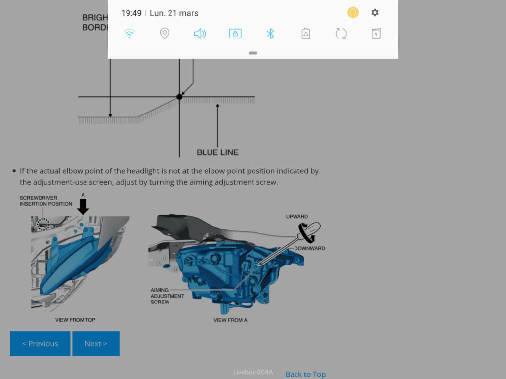

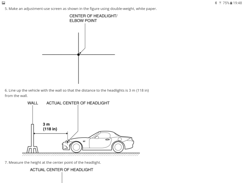

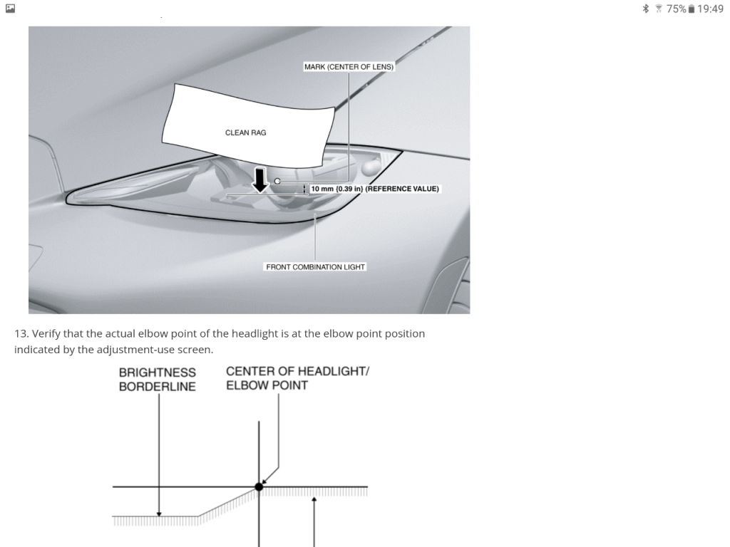

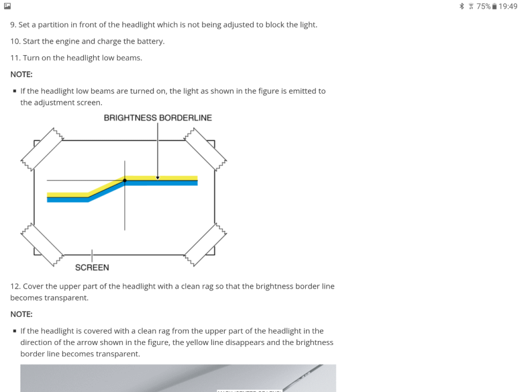

Message(s) : 8974
LEO78 a écrit :
:hello: Voici la bonne méthode pour le réglage des phares:
http://www.olivier-tenerife.com/raz-hau ... es-mx5-nd/
Cette procédure est incomplète.
Voici le reste,je mets tout.......mais je pense qu'il y a des étapes qu'on peut zappé, j'avoue ne pas avoir traduit la procédure.
Pris sur ce site : https://www.hexorcism.com/16ND/
