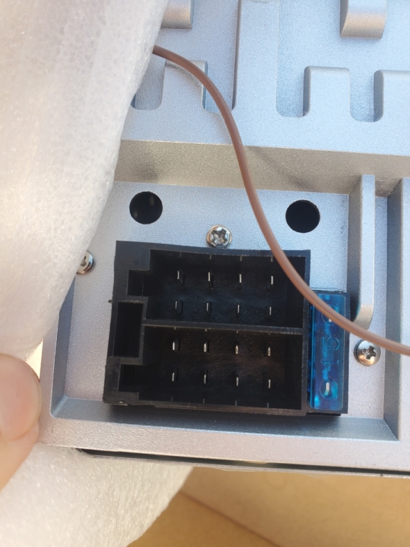

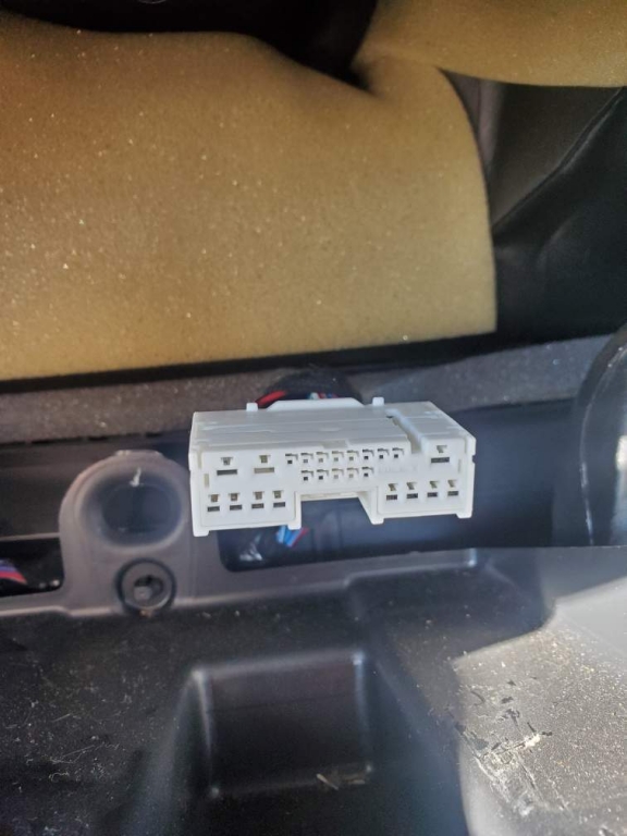

Bonjour tout le monde je viens de demonter l autoradio pour en mettre un plus recent
il me faut un adaptateur , pouvez vous me dire quoi prendre en adaptateur pour ne pas que je me trompe
voici photo de la prise de la voiture et photo de l arriere du nouvel autoradio
par avance merci

L'autoradio est standard. C'est la norme DIN.
Il te faut un adaptateur Mazda - DIN

Salut, si ta voiture est équipé d'un autoradio Bose d'origine avec ampli Bose, de ce fait il te faut un faisceau spécifique pour garder l'ampli et éventuellement les commandes au volant.
Attention, en discutant avec "3 tigres" , je me suis rendu compte que chez IL Motorsport , il vendait un faisceau complet Bose avec commande au volant sous l'appellation "cable commande au volant ".:
https://www.ilmotorsport.de/en/nc/tuningaccessory-hifiaudio-accessories/c/1578
Cherchez l'erreur :o
Ils ont aussi un faisceau complet Bose sans commande au volant:
https://www.ilmotorsport.de/en/mx-5-bose-sound-system-adapter-5451/1583
Pour ma part j'ai pris chez INCARTEC et ça fonctionne.
Et si tu n'as pas de Bose et que tu ne souhaites pas garder les commandes au volant, comme préconisé par Lunaviga , un simple cable adaptateur Mazda- ISO, devrait suffire:
https://www.ilmotorsport.de/en/mx-5-radio-adaptor-harness-445/1583

si je me trompe pas il ne s agit pas du systeme bose
donc un simple iso convient mais je n'aurai plus les commandes au volant ?
si je veux garder commandes au volant ? je dois prendre quoi en sachant que je n ai pas le systeme bose

Tu as cela chez INCARTEC pour un non Bose avec commande au volant :
les liens correspondent à une config pour un Pioneer , mais il y a d'autre choix sur le site.
https://incartec.co.uk/product/Mazda-Ford-Ranger-Steering-wheel-audio-control-interface-ISO-cable-29-673
Commande au volant Pioneer
https://incartec.co.uk/product/PIONEER-patch-lead-for-29-series-SWC-29-007
