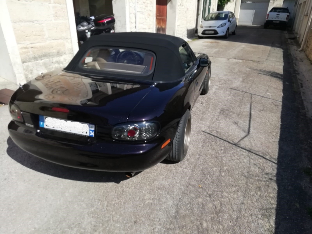

sur la mienne, j'ai monté des ensembles complets, à led,
phares et feux ar ( et eclairage de plaque :oops: )
juste repris le cablage d'origine, coupé soudé gaines thermos
et ça fonctionne direct!

Ben..
Les phares viennent avec '' leurs" bonnes ampoules, à led, mais la connectique n'est pas plug and play, sur ces trucs qui viennent de Californie, via Ebay
au contraire, les feux ar à led, aussi, se montent direct
(https://www.europetuning.com/pieces-tun ... 25082.html)
c'est plus cher que juste les ampoules, evidement, mais , leds, plus optiques noires, ça match terriblement bien avec ma voiture, sombre!
