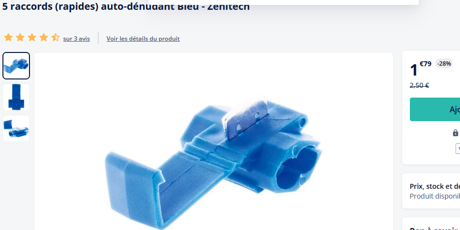

Je ne m'y suis pas encore intéressé mais de ce que j'ai vu les ampoules sont facilement accessibles en retirant les caches à l'intérieur du coffre.
Deux clips "voleurs" et zou ...

Pour la connexion "positif" vous utilisez la fiche rapide comme sur le lien de "Lunaviga"
