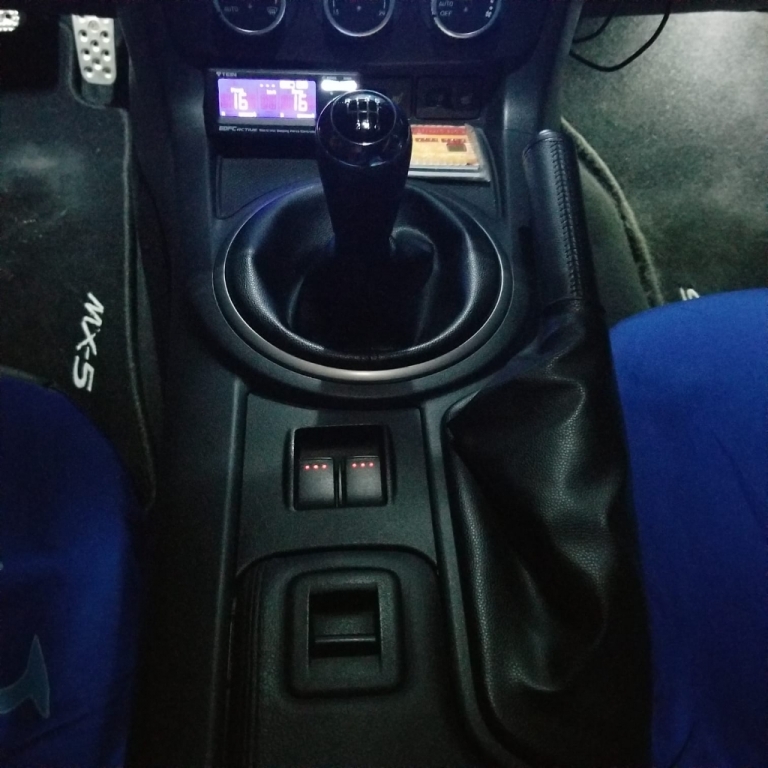

En ce qui concerne le changement des ampoules sur le commodo de vitre, et bien, c'est impossible car il s'agit d'une LED soudé sur le circuit imprimé de commande de vitre.
De deux, changer le commodo de vitre serait juste une dépense d'argent sans résultat probant puisque seul le côté conducteur est éclairé par trois points lumineux comme ci-dessous.

J'ai failli douter mais ... Sur ma NCFL de 2012 les deux côtés sont matérialisés la nuit ;)

Les deux vitres sont automatisés contrairement à celle des ST de première version (2005 - 2008) où seul la vitre conducteur peut remonter totalement seule selon l'impulsion donné sur l'interrupteur du commodo de lève-vitre :oui:
Et aussi pour compléter l'explication, lorsque vous ouvrez et fermez le toit, les vitres s'ouvrent légèrement simultanément et se referment automatiquement ensuite aussi. :jap:
C'est pour cela que l'indication "AUTO" n'est pas marqué sur aucun des interrupteurs de commande de vitre et que les deux sont illuminés sur votre RHT. ;)
Cela est valable pour toutes les RHT quelque soit sa version et motorisation. (2006 - 2015)
Et pour mon commentaire précédent, ce que j'ai dit et valable uniquement pour les ST de la NC (2005 - 2008)
