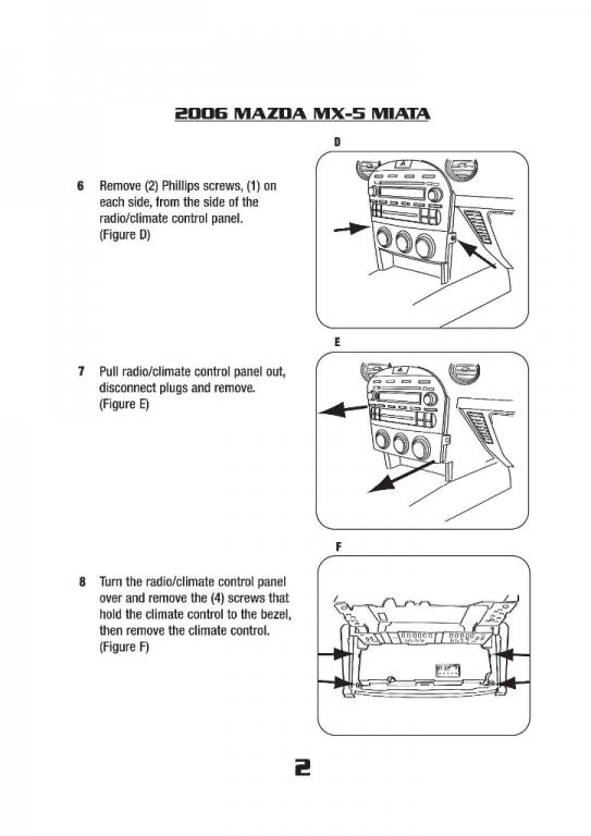

cherche un tuto de démontage de l'autoradio, t'es obligé de sortir le bloc de commande de ventilation.
Par contre j'ai pas fais gaffe comment l'ampoule est monté derrière.
Message Publié : Jeu 2 Fév 2023, 09:54
Message(s) : 1850
Salut
tu fais glisser vers l'avant les 2 côtés , ça va découvrir les vis de fixation du panneau de ventilation, il y a un seul connecteur derrière . :hello:
C'est le début d'une notice pour le changement de façade pour un nouvel autoradio.

Ce WE j'ai démonté la commande de température. Après avoir pas mal fait d'essais, j'ai pu résoudre le problème en pulvérisant un peu de bombe pour contact électronique dans la couronne tournante. L'éclairage est désormais fixe !
Pour info :
- il n'est pas possible de changer facilement ces "ampoules" (ni aucune autre présentes sur les commandes de chauffage). Il s'agit de diodes soudées directement sur le circuit imprimé.... :tantpis:
- pour accéder à l'autoradio, et donc à ces commandes, il n'est pas utile de démonter quoi que soit sous la colonne de direction. Il suffit juste de faire glisser vers l'arrière (vers le levier de vitesse) les deux caches latéraux situés à droite et à gauche de l'autoradio, puis de dévisser les 2 vis qui le maintiennent, puis de tirer tout le bloc vers l'arrière. Le retrait des connecteurs n'est pas super simple surtout que les câbles sont très courts (light is right !)
