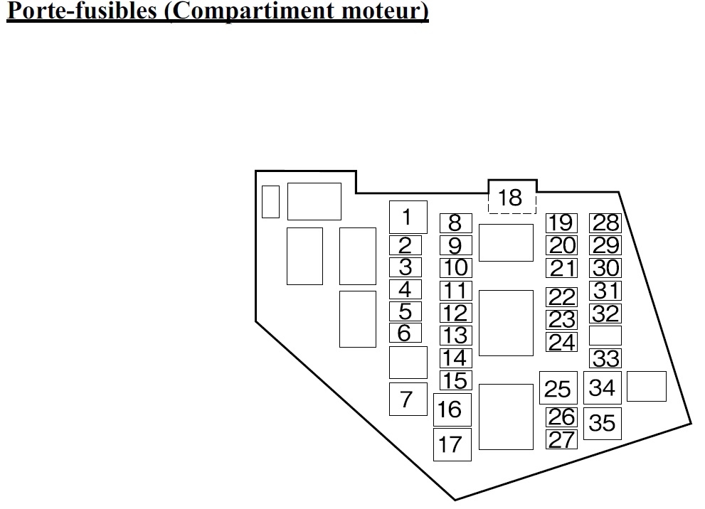

S'il s'agissait juste de l'allume cigare, ce serait le fusible 2 du boîtier de fusible qui se trouve dans l'habitacle au pied côté conducteur.
J'en parlais justement dans un de mes posts en janvier 2022. j'y ai même mis en photo un détail du boîtier de fusible avec une identification de chacun d'eux.
ça se passait là => boîte à fusible habitacle NC
Mais si l'éclairage intérieur et du coffre ne fonctionne plus, il s'agit du fusible 5 de 15A qui se trouve dans le boîtier du compartiment moteur.
Voici un lien pour visualiser un éclaté de la boîte à fusible du compartiment moteur que j'avais partagé en août 2018. Cela permettra de visualiser son emplacement plus facilement. :P
ça se passait là => boîte à fusible compartiment moteur NC
Bon contrôle et remise en fonction de votre éclairage intérieur et allume cigare. ;)

Dans tous les cas, comme le fusible, que je vous avais indiqué (fusible 5 de 15A du compartiment moteur) protège aussi bien le circuit électrique de l'éclairage de l'habitacle que de celui du coffre) allume le plafonnier, je vous conseille de vérifier en premier lieu si l'ampoule du coffre n'est pas grillé avant de pousser plus en avant le contrôle du circuit électrique lui-même. :oui:
En ce qui concerne le fusible de l'allume cigare, il s'agit du numéro 2 de 15A mais cette fois-ci de l'habitacle.
Je vous laisse voir le schéma que j'ai partagé dans ce même fil de discussion afin de le situer aussi.
C'était ça pour aller au plus rapide => Image
Il ne vous reste qu'à le vérifier, peut-être le nettoyer ou mieux encore le changer au besoin. ;)
Le mieux serait de le (les) tester au multimètre afin d'être sûr de son (leurs) bon fonctionnement. :jap:

J'avais mal interprété, je pensais que le problème venait de l'éclairage du coffre mais ce n'est pas ça apparemment :aie:
Et c'est normal que l'éclairage de coffre fonctionne puisque ce n'est pas le même fusible et comme votre plafonnier (alias tour de pare-brise pour les Mimix) fonctionne CQFD!!!!! :D
Pour l'éclairage de plaque, il faut déjà voir si vous avez les feux de positions et les feux arrières qui s'allument ou pas car ils dépendent du même fusible.
Il s'agit du fusible 15 de 15A dans le compartiment moteur.
Au final, c'est un ou les deux éclairages de plaque qui ne s'allument plus?
Dans tous les cas, si les feux de croisement et les feux arrières s'allument, il faut en premier lieu vérifier l'état des ampoule avant de prospecter plus loin.
Voici la procédure pour le démontage des éclairage de plaque du couvercle de coffre:
Bon contrôle et remise à plat de l'éclairage de votre SSP. :jap:
