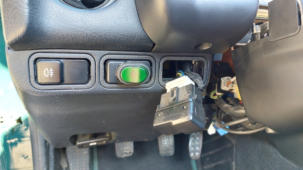

Comme j'ai mis un autoradio double DIN, je n'ai plus le bouton de réglage de hauteur de phare.
Je souhaiterai le mettre à droite du volant, il y a un "emplacement neutre".
Je souhaiterai savoir s'il existe des "rallonges" pour les connecteurs ?
Et comme je ne connais pas le nom de ce connecteur, j'ai beaucoup de mal à chercher !
De plus, là où il y a un "emplacement neutre", il y a quand même un connecteur.
Qui est-il, que fait-il là ?
Ne serait-ce pas le connecteur pour la commande de dégivrage ?
Le connecteur en question
Là où j'aimerai le mettre, avec le connecteur déjà là et inconnu

Avant 1994, à gauche du volant, il y a les câbles pour
Luminosité tableau de bord
Hauteur de phare
Anti brouillard

D'ailleurs je pense que le bouton qui pendouille de ta photo est la luminosité du tableau de bord.
Si tu le débranches, pu de lumière...

Bizarre qu'elle ne soit pas réglable la luminosité non ?

Sur une de 1996 oui j'avais déjà vu ça

Le connecteur n'est pas branché.
Il est seulement maintenu par un cache.
