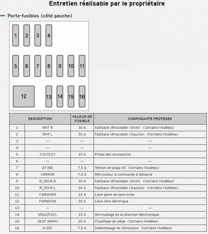

En vu d'un achat d'accessoire, j'aurais besoin de savoir si je peux trouver un + permanent dans la boite à fusibles intérieure de la ND ou ailleurs dans l'habitacle.
En fait j'ai besoin d'une masse, d'un + permanent et d'un + contact.
La masse OK et le + contact je pensais prendre sur le fusible accessoires n°5 ou le n°8 des rétros pour garder la pleine puissance sur les prises USB et allume cigare :
J'aimerais éviter de devoir tirer un câble jusqu'aux fusible du compartiment moteur pour le + permanent.

Le n°9 de RF à priori serait un + permanent.
Je le testerai ce soir avec un Voltmètre, si j'ai bien l'emplacement sur ma ST.
Je laisse le topic il pourra toujours servir à d'autres si besoin. :D

Je confirme que le 9 est bien un 12V permanent.
Autre info, les porte fusibles additionnels pour fusibles micro ne tiennent pas dans les logements de la boite à fusible.
En effet il y a un petit cliquet qui sert à retenir le fusible une fois en place.
Avec l'extension ce cliquet ne peut pas venir plaquer le porte fusible du coup à la moindre vibration il sort.
J'ai donc finalement utilisé un porte fusible de type mini (même largeur) mais avec les pattes longues.
Cela tient bien et le cache boite à fusible peut se remettre sans gêne. :jap:

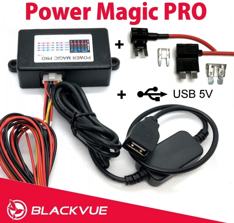

Je voudrais monté un "Blackvue Power Magic pro" sur un porte fusible permanent.
Je me demande si l'adaptateur du porte fusible du kit convient.
Quel est la référence du porte fusible de type mini avec patte longue dont tu parles.

Sur la photo de ton kit il y a du mini et micro. :jap:
Le mini c'est celui du haut. :D

Tu utilises bien le contact 5 (ACC) et le contact 9 (+ permanent) comme sur la photo.
Tu dis que la tension sur le contact 9 c'est du +24V. J'en déduis que ta dashcam est alimentée en 24V ? c'est quelle marque ?
Quelle est la tension sur le contact 5.

C'est bien ça 5 et 9. :D
Euh c'est du 12V, je viens de voir l'erreur dans le post, j'ai corrigé le 24V. ;)
5 et 9 c'est du 12V. :jap:
