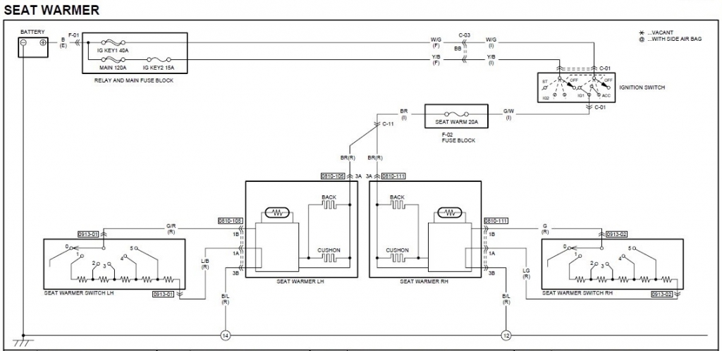

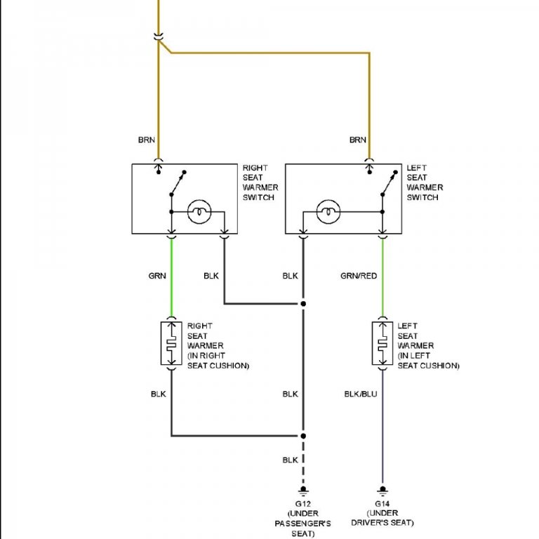

Il n'y a pas que les commodos d'activation du chauffage qui sont différents entre les NC et les NC-FL(1) & 2.
Leur circuit électrique l'est aussi mais surtout les plaques chauffantes avec le système à quatre arrivées électrique contre trois pour le système ON/OFF des NC de première phase.
Circuit de chauffage de siège cuir NC de première phase
Circuit de chauffage de siège cuir NC-FL(1) & 2
Si cela chauffe de trop sur votre NC, il faudrait plutôt vérifier au niveau du thermostat de régulation se trouvant dans l'assise du siège afin de savoir s'il n'est pas défectueux.
En principe, le chauffage devrait se couper dans une fourchette entre 37 et 43°C et se réamorcer dès que la température du siège descend entre 27 et 33°C.

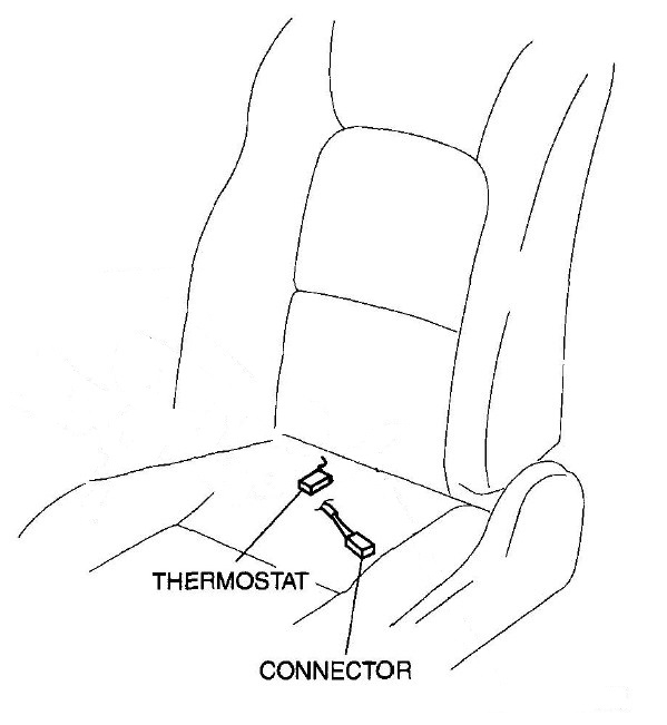

J'ai un doute sur son potentiel réglage. C'est sûrement une sonde sertie pré-configurée pour réagir aux plages de température données tout comme l'est la sonde de température d'eau par exemple.
Voici où il se positionne dans l'assise.
