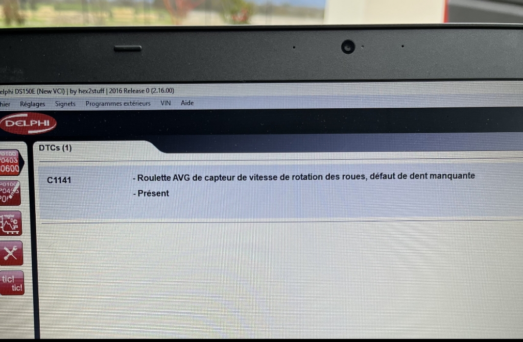

Je l'ai passé à la valise, voici le défaut que j'ai, je n'arrive pas à le supprimer... :x
Si quelqu'un a déjà rencontré ce problème ça m'aiderait beaucoup...

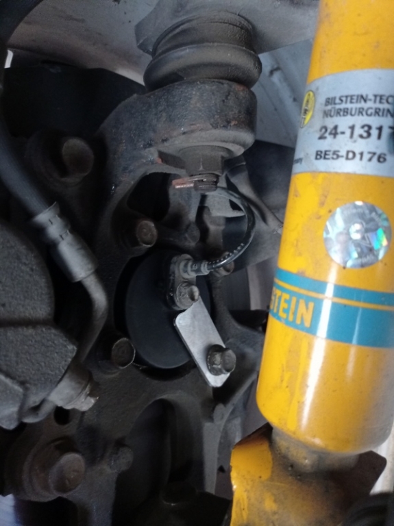

[quote="lachutaie"]j'ai eu ce problème suite à un échange de moyeu avant, c'est le capteur ABS qui est normalement serti dans le moyeu et vendu avec qui se désolidarise. La solution c'est de le maintenir en place avec une petite patte pour ne pas qu'il recule.
Salut Lachutaie,
Du coup j'ai fais comme tu me la dis, j'ai mis une patte que j'ai fixé à l'arrière.
J'ai fais un essai, comme à chaque fois plus de voyant pendant 3/4km, puis ils apparaissent...
Peut-être qu'il faut rouler plus longtemps ?
Parce que dès que je redémarre la voiture, pas de voyant, ils apparaissent au bous de quelques minutes.
Merci pour ta réponse en tout cas !
