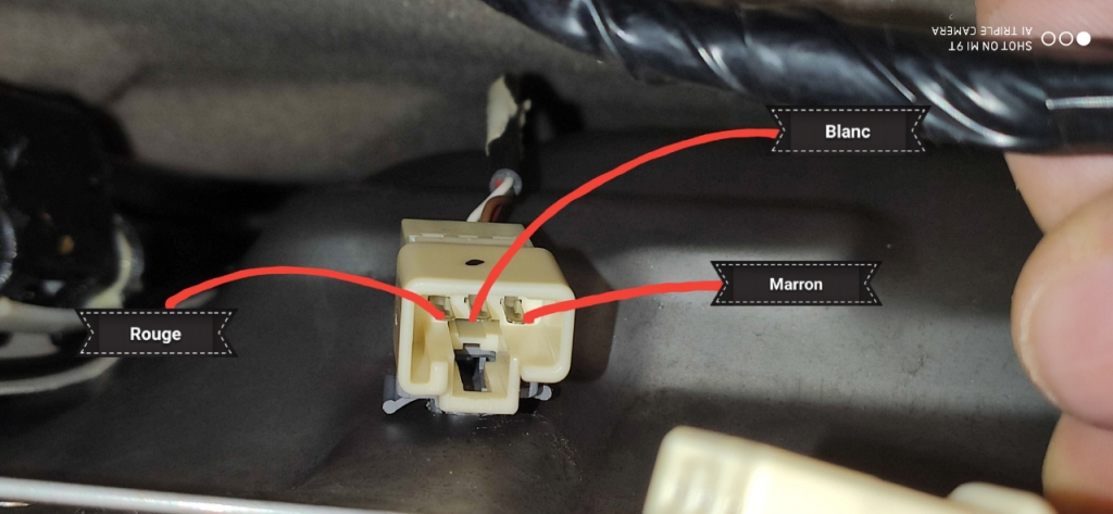

Salut les gars, en démontant mon siège passager (parce que ma mx est une piscine...) un câble très mal branché s'est défait (travail de chef de l'ex proprio), et maintenant j'ai un défaut airbag. C'est le branchement du capteur de poids pour l'airbag passager. Quelqu'un de vous saurait où brancher les 3 fils (rouge, blanc, marron) dans la prise? MerciImageImage

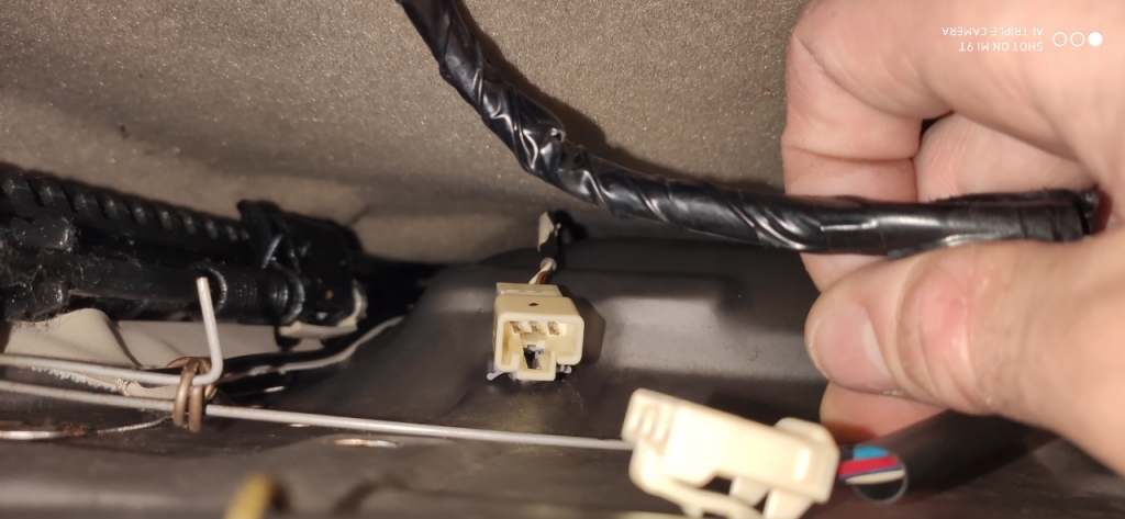

Merci pour votre aide, y'a les 3 fils qui partent et vont à un boîtier blanc (photo 2) qui va à la "mappe" de capteur de poids... Bizarrement cette mappe était juste posée sous le siège, pas intégrée...

Les fils ne vont pas sur ce connecteur mais sur un autre plus petit.
Le connecteur que tu montre est celui des sièges chauffant,
Donc voici deux photos pour illustrer, en espérant que ça te suffise,j'ai galéré pour le choper :aie:
