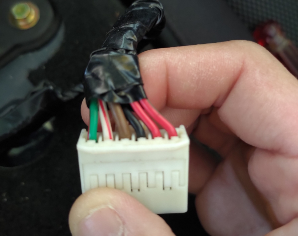

Voila une photo de la prise de NB d'origine :

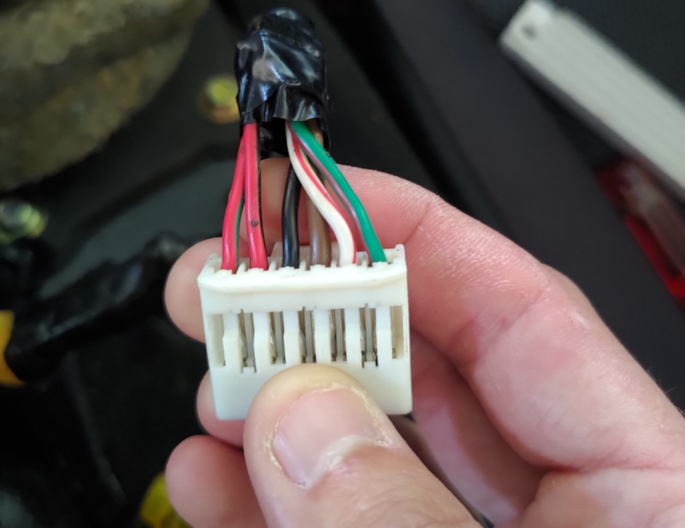

et une fois les câbles déplacé pour le bouton de NBFL : (sur cette photo on vois la partie de la prise qu'il faut démonter pour sortir les cosses plus facilement
Globalement c'est tout inversé.
Ensuite plus qu'a tout remonter. a noté que la prise sur le bouton NBFL est dans l'autre sens, donc il faut faire passer le câble différemment au remontage.
