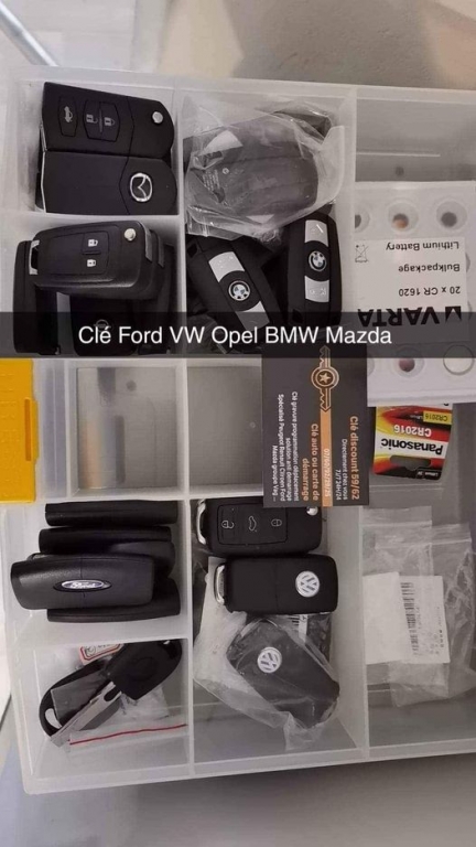

Dans ma région (calais 62) un gars propose double de clé pour Mazda avec transpondeur pour 50€ et 60 avec centralisation .ça me parait correct :etonne:

Tu as le détail ? pour quelle version ? C'est du reconditionné ? Un lien ou un nom de société ?

https://www.facebook.com/groups/1667038 ... ger_banner
J ai demandé pour ma NA de 96 pas de soucis il me dit qu il fait aussi RX8 je suppose que les versions plus modernes ne doivent pas poser de problèmes . par contre les boitiers ressemblent beaucoup a ALI Express . En soit c'est pas le soucis . c'est juste pour avoir une clé de secours .
