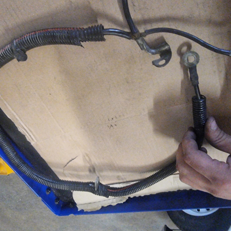

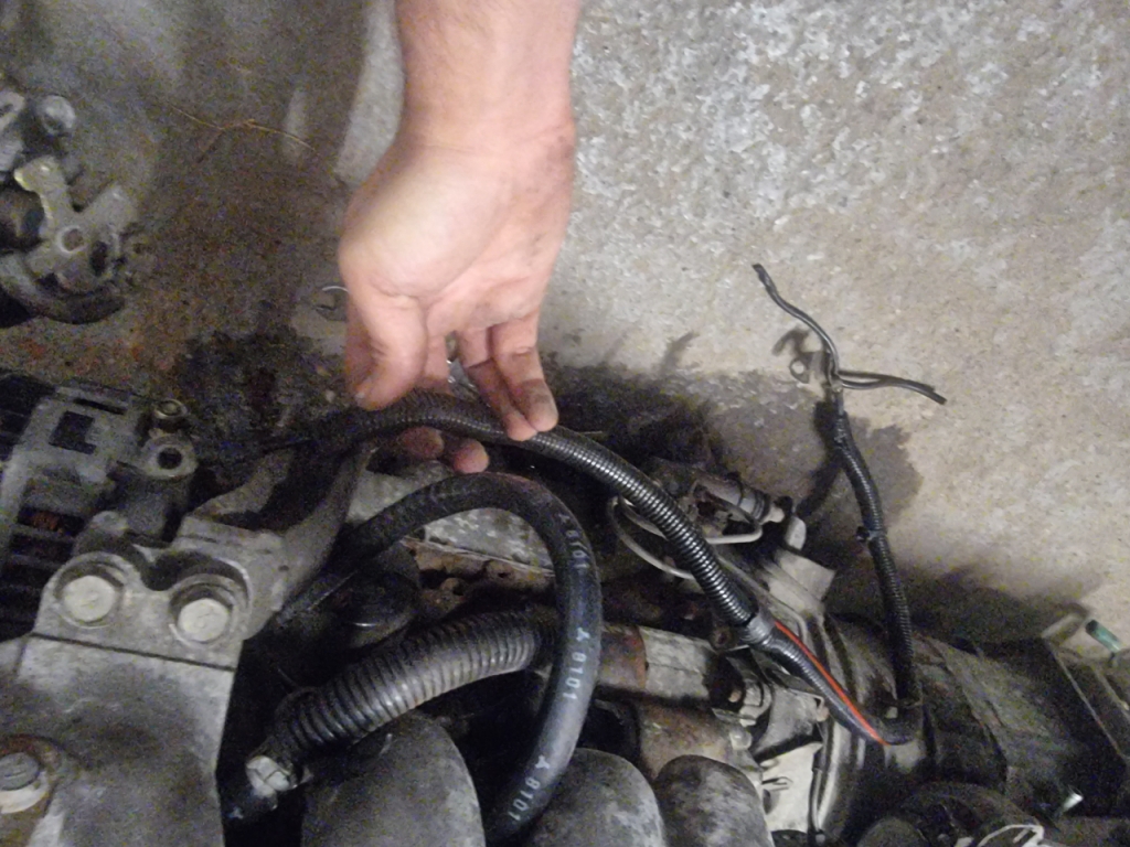

J'ai ce câble là qui me reste dans les mains, il me semble que c'est le mec qui m'a vendu le nouveau moteur qui me l'a donné, mais il me dit que non, j'en suis sûr à 95%. J'ai l'impression qu'il fait alternateur -> démarreur -> je sais pas où.
Vous avez une idée ?
