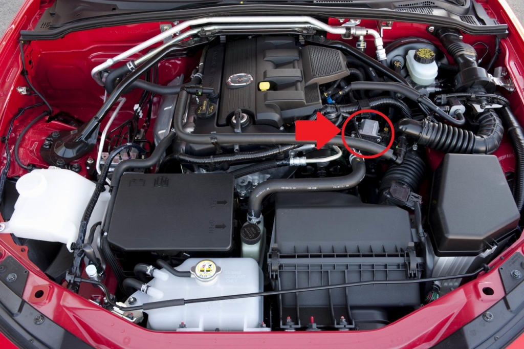

Après un peu plus de recherches sur la référence de la pièce en question, j'ai maintenant tendance à dire que ce bruit aigu viendrait du boitier papillon d'admission (throttle body ?), référence 'FoMoCo LFE2 13 640 A'. J'ai cherché un peu des bruits semblables sur youtube semblants provenir de cette pièce, et il semblerait effectivement que ça vienne d'ici. A voir donc..
Si mon oreille est bonne, le bruit semble venir de cette pièce (j'ai pu trouver une photo d'une baie un peu plus propre que la mienne) :
Y'a pas à dire, c'est bien l'atmo.
Message Publié : Mar 14 Nov 2023, 17:03
Tu as tout bon, c'est bien le boitier papillon qui est commandé électriquement via la pédale d’accélérateur. Je te conseillerais de le démonter, ce n'est pas bien compliqué et de le nettoyer au niveau du volet interne. Possible que ce volet entre en résonance :tantpis:
Mais cela n'a rien à voir avec les misfire :?
