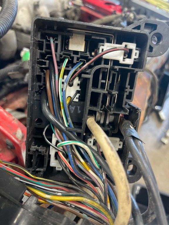

Bonjour à tous, je viens vers vous afin d’éclairer ma lanterne.
Dans le cadre de la restauration de la NA, je me pose la question suivante: comment retirer les fiches du boîtier fusibles du compartiment moteur? En l’état je ne peux pas le sortir pour dégager complètement le compartiment moteur .
Dans l’attente de vos retours d’expériences :beer:

Pour ma part , après avoir refait ma NA , j’avais laissé juste la boîte à fusible

Merci de ton retour, de ce que je peux comprendre en analysant la boîte, c’est qu’il faut enlever tous les pins un par un après avoir repéré les emplacements… rien d’insurmontable mais je m’attendais à quelque chose de plus « simple » venant de Mazda.

Bonjour a tous, je venais vous signalé ma découverte: le faisceau avec la boite a fusible est indépendante du faisceau qui va a l'habitacle... donc aucun soucis pour la retirer. Elle est relié évidement au faisceau batterie le reste n'est que connecteur vers le moteur ( alternateur, démarreur ).
Voulant sans doute trop bien faire je m'étais dis que tout était lié. j'en avais marre de ne voir plus que ça en place dans la baie moteur que je me suis dis je vais commencer a sortir le faisceau par l'habitacle et en tirant sur la boite, son faisceau m'est resté dans les mains... autant dire que j'étais perplexe....entre content et comme un idiot....un idiot heureux en bref :aie: .
