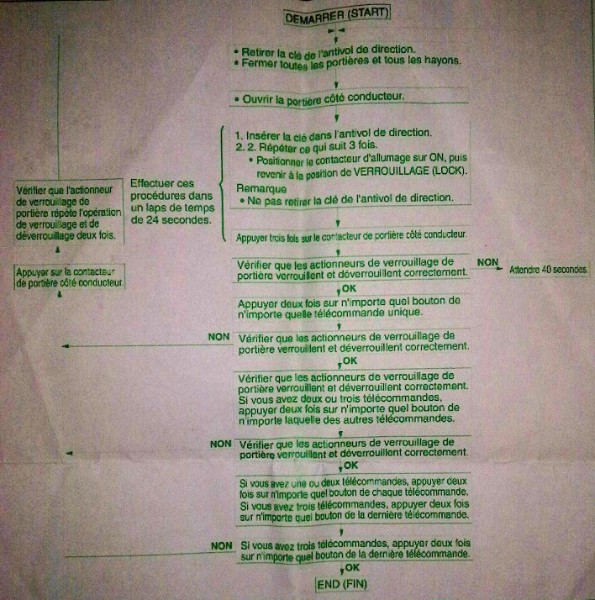

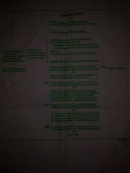

j'ai retrouvé ca aussi, si ca peut aider :

Si on pouvait avoir un scan un poil plus lumineux ce serait top.

c'est pas mon scan :sic: , mais je te l'ai amélioré avec photoshop.

Merci à vous pour la manip car j'aurais été bien incapable de deviner comment il fallait procéder.
Une de mes télécommandes ne fonctionnait plus et je l'ai réinitialiser comme c'est indiqué et, Oh miracle, elle refonctionne.
Petite précision ; quand on réinitialise une télécommande il faut réinitialiser les autres car sinon elles ne seraient plus reconnues.
Voici comment j'ai procédé sur ma NC ;
J'ai ouvert la porte conducteur
Par 3 fois J'ai mis le contact puis couper le contact.
J'ai appuyé 3 fois sur le contacteur d'ouverture de porte ( qui allume la lumière intérieure ).
Les serrures de portes ont fait un cycle ( clac, clac, clac, clac ).
J'ai appuyé 2x sur le bouton de verrouillage de CHAQUE télécommandes.
Et toutes mes télécommandes refonctionnent à merveille.
