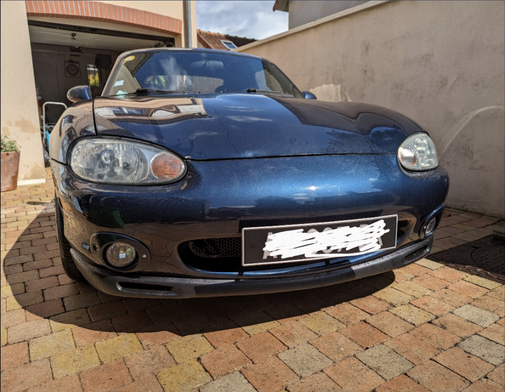

Comme évoqué sur un autre post j'ai dû changer de face avant après avoir été victime d'un recul d'attache caravane un peu violent pendant la nuit dans la rue.
J'ai récupéré un pare choc équipé d'anti brouillards mais je ne les ai pas encore câblé.
En bricolant l'autre jour je suis tombé sur ce qui ressemble beaucoup à un pré câblage derrière le phare droit voir photo) mais je n'ai rien trouvé sur le net. Si ça se trouve il sera plus simple de bricoler un truc maison plutôt que d'avoir à trouver le bon relais , le faisceau avec l'interupteur, etc...
Quelqu'un aurait il déjà fait cette opération ? Par avance merci.

Alors non, ça n'est pas précablé. Ce que tu vois là, c'est probablement le précâblage de la clim...
Quand j'avais installé les miens, j'avais du acheter le câblage avec :tantpis: Autant il y a 20 ans ça se vendait en neuf chez tous les accessoiristes, autant maintenant :aie:
On est pas à l'abri qu'une bonne surprise, mais bon...
Une solution envisageable, c'est d'acheter les feux antibrouillard "complets", c'est à dire les feux + les supports de fixation + le faisceau.
C'est ce que j'ai fais récemment (chez Autolink je crois), pour avoir juste les feux, vu que les miens étaient cassés. Et j'ai revendu le faisceau seul à quelqu'un qui le cherchait.
Ca doit se trouver sur une NB dépouillée pour pièces, mais attention, les feux (et probablement les fiches) semblent être différents entre NB et NBFL. J'en parle sur le topic de ma NB verte
viewtopic.php?f=82&t=38516&start=300
Y a doute, soit les feux sont différents, soit j'ai eu des modèles de NBFL au lieu de NB, soit j'avais des modèles US et j'ai reçu des modèles "Europe"
Après ça date de janvier 2021 ( :aie: ), j'ai pas avancé depuis, y a d'autres trucs à gérer...

En fait j'ai récupéré un peu par hasard un pare choc avant avec la lame et les fameux bezels qui sont a priori des accessoires après vente Mazda. Il y avait un bout de faisceau avec mais en mauvais état...
Je vais voir , comme toi j'ai plein de truc en parallèle à gérer sur mes voiture et si ça se trouve ça va se terminer au CT sans le câblage, si j'ai du bol ça passera.
Sinon je vois à peu près le type de faisceau à mettre en place:
_Trouver un 12V après contact côté habitacle pour la commande
_Tirer ce 12V depuis un interrupteur vers un relais sous capot (trouver un endroit accessible pour traverser le tablier).
_Trouver sous le capot un 12V permanent ou pas protégé par un fusible, pour ça je comptais utiliser un emplacement libre dans la boîte à fusible sous capot (ma 1.6 n'a pas l'ABS) mais si ça se trouve il n'y a pas non plus de pré câblage à ce niveau...
_Relier le tout à un relais standard du commerce, ça j'ai.
A suivre

La boite à fusible est alimentée même si tu n'as pas l'option. Ma NA sans ABS ni clim a bien du +12V sur ces deux emplacements ;) Par contre, ces deux là sont alimentés en permanence.
Pour le +12V après contact et l'interrupteur, tu peux te repiquer sur les fusibles de l'habitacle.

Merci pour l'info Fisico, bonne nouvelle pour le 12V piquable dans la boîte à fusible. C'est pas forcément grave qu'il soit permanent. Le circuit sera piloté par le relais donc ouvert à l'arrêt. Il ne se fermera que contact mis et interrupteur sur ON pour allumer les AB.
Autre solution: ne pas passer par un interrupteur mais envoyer un + après contact sur le relais pour que les AB s'allument systématiquement, ça devient des feux diurnes (DRL) mais pas certains que ça passe au CT....

Normalement, non, ça ne passe pas. Feux présents = feux qui doivent être fonctionnels :tantpis: c'est ce que m'a dit texto mon contrôleur (et pourtant il est ouvert d'esprit sur le sujet)
C'est pour ça que j'ai démonté les miens, l'un était fissuré (mais fonctionnait), l'autre ne s'allumait plus, je n'ai pas démonté tout ça pour le plaisir :tantpis:
Au dernier CT, il a quand même tiqué sur le fait que j'ai toujours l'interrupteur dans l'habitable, mais plus les feux. Je lui ai rappelé sa remarque la dernière fois, il a dit OK, c'est passé :)

J'ai passé le CT avec les anti brouillards non branchés. J'ai expliqué au gars que c'était pas d'origine et que j'avais trouvé que ça après m'être fait rentrer dedans la nuit dans la rue... Le gars a été compréhensif et ne m'a pas cartonné.
ça vaut ce que ça vaut...
