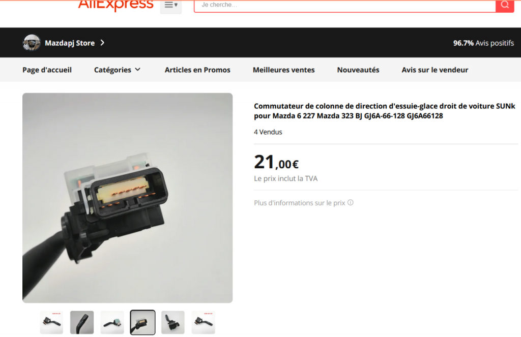

merci de pour vos réponses .
le commodo d'origine a une connexion qui est identique a celui que j'ai monté mais sur le nouveau il y a un deuxième étage de connexion ou on doit brancher une broche que je n'est pas sur la mienne .
je ne sais pas si je me fais bien comprendre .
je vais essayer de faire une photo des 2 commodos ;)

Message Publié : Dim 9 Juil 2023, 07:08
Message(s) : 5810
Moi j'ai installé celui-ci : https://fr.aliexpress.com/item/40003546 ... t=Msite2Pc
Et il était plug&play.

Message Publié : Mer 27 Mars 2024, 00:41
Inscription : Jeu 24 Oct 2019, 15:40
Message(s) : 5
Merci du coup j'ai commandé et installé le même.
J'ai eu une inquiétude car il comporte une 2 rangée de broches que le commodo d'origine de ma MX5 NC1 n'avait pas. Mais ce nouveau commode fonctionne parfaitement.
