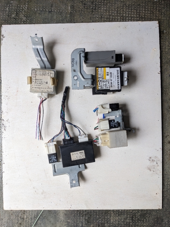

Quelqu'un peut il me dire quel est le boitier anti démarrage sur cette photo ? (pour NBFL); et accessoirement, que sont les autres éléments !

Normalement c’est la pièce en haut à droite
A confirmer :bien:

Attend la confirmation d’un spécialiste en NB mais ça ressemble bien à un anti démarrage

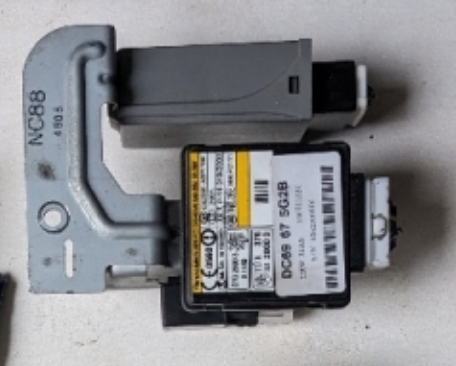

J'ai pu contrôler la référence dans l'EPC Mazda et c'est bien le bloc anti-démarrage DC69-67-5G2B, la pièce grise associée sur la même pièce métallique est le bloc de verrou de portière (GE4T-67-830A).
Le bloc en haut a gauche de la photo, à priori le "Jeu ouverture sans cle" (tel que écrit dans le catalogue), mais je n'arrive pas à lire la référence sur la photo. Le catalogue m'indique GG2M-67-5DZH.
Voilà ce que j'ai pu sortir de l'EPC.

Donc la photo de Juventino ? Merci à toi, encore une fois, Aerogela ! Je transferts cette info à notre ami le Coyote en deudeuche ! Encore merci à tous les 2 !
Membre 423
Message Publié : Lun 6 Mai 2024, 10:24
Message(s) : 4483
Localisation : Nord Isère
Oui c'est bien lui :)
