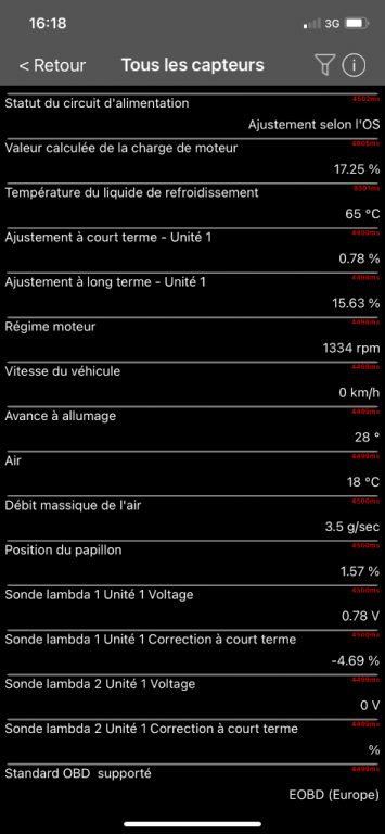

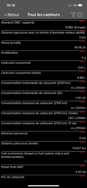

J'ai donc branché mon ELM [OBD] et donc j'ai bien les donnée correcte de la température de refroidissement , et les bon TR/Min , mais toujours pas de donnée sur la vitesse , l'aiguille sur l'huile elle n'as pas de soucis !
En lisant les erreur avec l'obd j'ai eu le VSS (Véhicule Speed Sensor) ce qui correspondrait bien au fait que j'ai pas la vitesse !

L'obd m'affiche P0500 (Vehicule speed sensor)[Circuit malfunction] j'ai donc sauté sur l'occasion d'en recommandé un vu que le vss ne se vends quasi plus en neuf (Obligé de passer commande en UK) .
