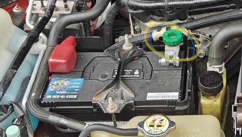

Comme elle dort dans un garage en sous-sol sans prise secteur accessible, la solution du mainteneur de charge ne fonctionne pas. Je me suis donc résolu à acheter un booster pour gérer les pannes et à débrancher la batterie quand je sais à l'avance que la mimix ne va pas rouler pendant une longue période.

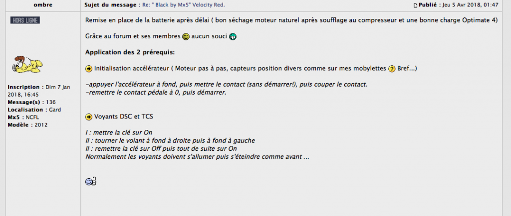

Je crois que c'est écrit dans la doc. Il faut braquer à fond à droite puis à gauche (ou l'inverse, peu importe) et redémarrer.

La procédure de réinitialisation a aussi été donné par "thom" :jap:

L'ancien proprio devait connaître le problème, il a installé un système de type raccord rapide sur la batterie. mais bon il faut aussi réinitialiser le système audio, l'heure, etc. Je regrette de ne pas pouvoir plugger un CTEK ou équivalent. C'est la vie.

Je m'étais fait une copie d'écran de la procédure:

merci pour la procédure ! je vais garder ça précieusement.
