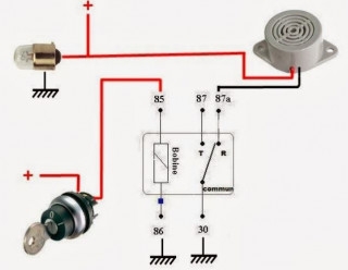

C'est possible de bricoler ça avec un buzzer branché sur un +12V permanent,
Et un relai qui ne s'active que quand la clef est sur OFF et lorsqu'il y a du 12V dans le fusible des feux.
Un peu de bricolage mais pas impossible. Même si c'est faire une petite usine à gaz pour pas grand chose à mon avis :tantpis:

Voici un schema pris sur le net,si ca peu aidé.
