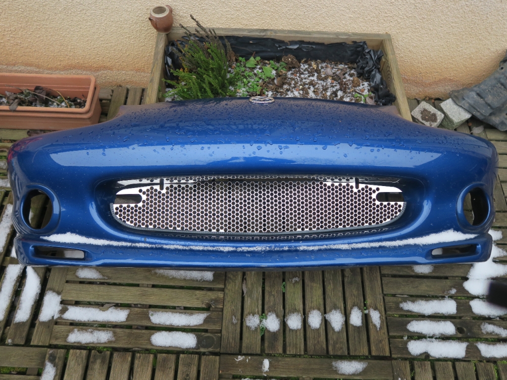

Hello,
Après un accrochage j'ai dû chercher des nouvelles pièces et je suis tombé en occaze sur le même pare choc avant que toi Coyote, avec les même Anti brouillard rapportés et la même lame. La lame, j'adore, les AB suis moins fan mais ça venait avec....
A ce jour j'en suis resté là, pas eu le temps de les câbler mais je viens de passer le CT en l'état.
Si j'ai le courage et le temps un jour, je les câblerais, rien d'infaisable faut passer par un relais et un interrupteur, simple sur le papier mais chronophage si on veut le phare proprement...
Ou alors je les transformerais en DRL mais là, c'est peut être au CT que ça risque de tiquer....
