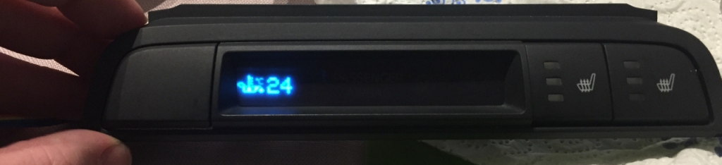

Je suis entrain de travailler sur un petit projet d'ajout d'affichage de la température d'huile que j'ai trouvé sur le forum MX-5 Allemagne.
J'ai toujours trouvé dommage l'absence d'affichage de cette information. En soit je pourrais très bien continuer à m'en passer mais j'ai trouvé l'intégration tellement discrète et sobre que je me suis dit que ça valait le coup je me lance là dedans.

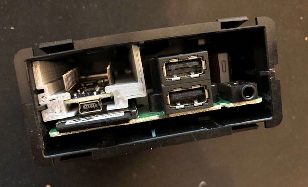

Le tout est basé sur un arduino nano avec une sonde de température DS18B20. L'arduino est logé dans le compartiment juste au dessus de la carte SD et alimenté à partir des ports USB juste à côté.

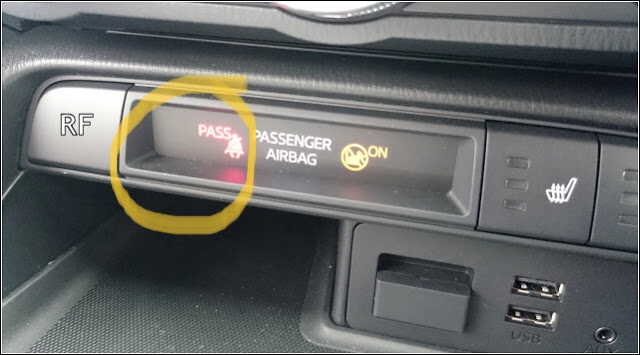

Une petite partie de l'afficheur est sacrifiée, notamment l'indicateur de ceinture du siège passager et pour les RF, il me semble aussi un indicateur du toit.
