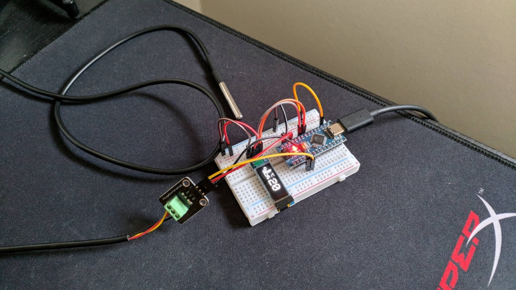

Je suis entrain de travailler sur un petit projet d'ajout d'affichage de la température d'huile que j'ai trouvé sur le forum MX-5 Allemagne.
J'ai toujours trouvé dommage l'absence d'affichage de cette information. En soit je pourrais très bien continuer à m'en passer mais j'ai trouvé l'intégration tellement discrète et sobre que je me suis dit que ça valait le coup je me lance là dedans.
Le tout est basé sur un arduino nano avec une sonde de température DS18B20. L'arduino est logé dans le compartiment juste au dessus de la carte SD et alimenté à partir des ports USB juste à côté.

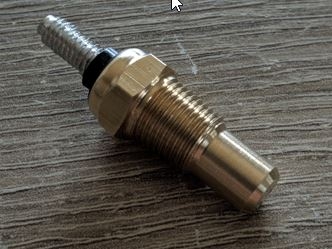

Salut, ton sujet m'intéresse ça me dirait bien de bricoler un truc comme ça !
Je n'ai pas trop d'expérience là dedans mais pourquoi pas utiliser simplement une sonde comme ceci :
https://www.driftshop.fr/sonde-temperat ... x-jdm.html
Montée sur ça par exemple :
https://www.driftshop.fr/plaque-sandwic ... noire.html
Et ensuite c'est là que je ne suis pas sûr mais j'imagine qu'il faut simplement mesurer la résistance de la sonde pour sortir une température, par le biais du Nano + un pont diviseur non ? Par contre si c'est ça, je ne vois pas la valeur de résistance associée à la température de référence.

C'est exactement ce que j'ai commandé, ça devrait arriver cette semaine. Sans tout démonter, je me suis débrouillé pour vérifier si ça passait par rapport à mes interrogations et ça devrait l'faire.
C'était ma première idée aussi d'acheter cette sonde mais n'y connaissant pas assez en électronique pour faire le lien sur arduino, j'ai préféré rester sur la solution sonde DS18B20. Beaucoup moins cher et plus simple à mettre en œuvre. Il faut juste un peu se renseigner sur comment ça marche les arduino mais qu'on se le dise, j'ai simplement repris le code trouvé le forum allemand. Niveau coût j'en parle un peu plus bas.
Si jamais j'avais trouvé la référence de la sonde Prosport sur le site du fabricant avec les valeurs des résistances : https://prosportgauges.com/products/tem ... cd2e&_ss=r
Pour tenir ma sonde je vais essayer de bricoler une sonde du commerce achetée par cher sur Amazon. J'ai aussi dessiné la pièce idéale qu'il me faudrait pour la faire chiffrer par un usineur et/ou voir avec un collègue qui est équipé, voir combien il m'en demande.

Voilà où j'en suis pour le moment : le petit montage électronique marche correctement :)
    - arduino nano (clone) : 6€50
    - écran OLED 0,91" 128x32 : 5€
    - capteur de température DS18B20 (version étanche, existe aussi sans l'enveloppe en inox) : 3€. Etait fourni avec la sonde, la petite carte électronique de gauche. Pas nécessaire de l'avoir mais il faut savoir que pour fonctionner correctement, la sonde à besoin d'un pont avec une résistance de 4,7kΩ entre son fil de données (le jaune sur ma photo) et le "plus" (le rouge sur ma photo). La petite carte sert justement à gérer tout ça. Pour l'intégration dans la voiture, si pas assez de place, je souderai une résistance à la place.
    - lot de câbles de prototypage : 6€
    - mini breadboard (pas nécessaire au final mais pratique) : 4€
Je suis passé par un site en france (electro proto) mais on peut s'en sortir pour encore moins cher à mon avis sur un aliexpress ou autre.
Pour la suite, j'attends la plaque sandwich pour installation. Ensuite je vais voir comment fixer ma sonde. Pour la partie câblage, je vais voir si j'arrive à récupérer des chutes au boulot et des connecteurs.

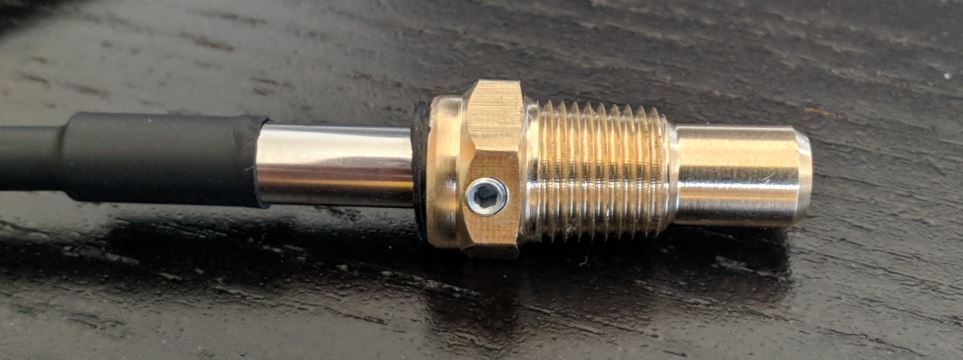

J'ai un peu avancé du côté de la sonde. J'ai reçu la sonde du commerce la semaine dernière.
Un coup de scie pour enlever le filetage en acier. Ensuite passage sous la perceuse à colonne : foret de Ø6 bien centré sur quelques mm pour finir d'enlever la partie en acier qui permet de libérer la sonde d'origine logée dans la partie en laiton.
Un petit filetage M3 avec vis sans tête sur une des tranches du raccord pour permettre de maintenir ma sonde en position. Serrage léger car il n'y a pas beaucoup d'épaisseur de matière à cet endroit du raccord.
Peut être un peu trop de jeu entre ma sonde et le raccord. Après essais, il n'y a qu'un ou deux degrés d'écart dans les mesures entre avec et sans le raccord. Plutôt une bonne nouvelle. Par contre, comme je m'y attendais, un peu plus d'inertie mais pas dramatique. J'ai un reste de pâte thermique pour processeur de PC, je ferai un autre essai pour voir si ça change quelque chose.
