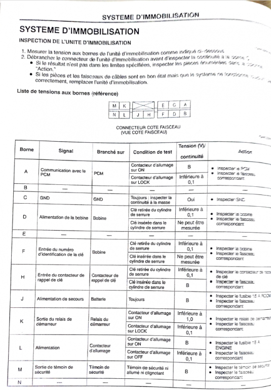

Je viens vers vous en désespoir de causes après presque deux mois à passer sans rouler et suite au changement de mon embreyage par un neuf et de mon differentiel par un torsen, ma mx5 m'a permis de profiter deux petit jours avant de tomber en panne. Au démarrage d'un feux en pleine prise de charge, pouf elle se coupe et impossible à redémarrer (tentative à la poussette ou avec une nouvelle batterie).
De retour chez moi (fatigué d'avoir dû la pousser ) je décide de m'atteler à la tâche et je me rend vite compte que ma prise obd ne fonctionne plus (tentative avec 2 valises différentes qui fonctionnaient avant sur la voiture) et que la pompe à essence ne reçois plus de courant tout comme son relay.
Après quelques recherches je me penche sur mon module d'immobilisation et ne sachant pas comment le tester je décide de commander un kit démarrage complet (ecu, module d'immobilisation, neyman) en B6NB au lieu de mon origine en B6MU (je n'en ai pas trouvé d'autre à un prix correct). Après le changement des pièces toujours rien.
Je sêche franchement et après avoir refait tout mon chassis je pensais être enfin tranquille mais non, je voulais passer en gestion programmable pour la suite de mon projet mais je souhaiterais m'assurer que la voiture fonctionne avant d'engager de gros frais.
J'attends avec impatience vos réponses pour pouvoir peut-être profiter d'une balade décapoté avec les premier rayons de soleil de l'année. :D

Et si tu remets ton ecu et ton neiman, en ne changeant que le module sous le volant ? Pas normal que la prise ODB ne fonctionne plus; je regarde s'il y a un fusible et/ou un relais dédié, je reviens te dire

Déjà, pour tester ton module d'immobilisation :

J'ai trouvé ça comme info, sur le forum
"J'ai une doc pour les NB US ayant l'OBD2 donc si la NBFL est similaire au niveau des fusibles, la prise OBD2, l'antenne élec et le plafonnier passent par les même fusibles :
MAIN =80A puis BTN1=20A puis ROOM=10A.
Le fusible MAIN sert à toute la voiture donc s'il été cramé, plus rien ne fonctionnerait ; reste donc à vérifier BTN1 et ROOM.
Je pense que BTN1 doit se trouver avec le MAIN sous le capot tandis que ROOM est sous le volant."
Lien vers le sujet qui date de 2012 : viewtopic.php?f=18&t=14056
Et tout en bas, le gars dit "le problème est résolu. c’était bien le fusible ROOM qui était grillé. surement en changeant l'ampoule du plafonnier.
bon a savoir. lorsque le fusible grille, cela allume le voyant orange MIL mais aucun code enregistré dans la calculateur, mais pas moyen de la savoir car la prise odb2 non alimentée
le changement du fusible provoque l’extinction du voyant et ne génère pas de code.
la prise odb2, l'antenne, le plafonnier, sont liés. par le fusible ROOM sur une NB FL.
Rapporter ce message"

Au vu du schéma électrique, l'alimentation +12V de la prise diagnostic passe par le chemin suivant:
* Fusible injection (FUEL INJ) 30A (dans boîtier de fusibles principal, situé à l'AR droit du compartiment moteur), puis fil Vert/rouge,
* Relais principal (MAIN RELAY) partie puissance, également dans le boîtier de fusibles principal, puis fil Blanc/Bleu,
* Relais de pompe à essence (FUEL PUMP RELAY) partie commande, également dans le boîtier de fusibles principal, puis fil Rouge/Blanc,
* Prise diagnostic.
Compte-tenu des travaux sur l'embrayage, peut-être que le ou les connecteurs sur le boîtier de fusibles principal ont été déconnectés puis mal ré-emboîtés, parce que tout à l'air de se passer par là, et ça couperait en même temps l'alimentation de la pompe à essence.
Ca pourrait être le rapport entre prise diagnostic pas alimentée et coupure du moteur.
