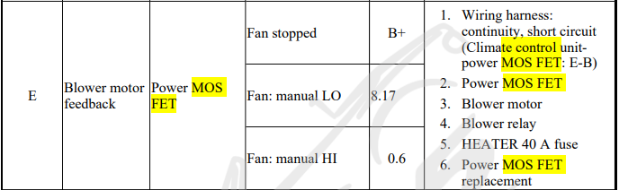

Après un peu de cherche de panne, je pense avoir trouvé le coupable
Comment je suis arrivé la.
Alors dans un premier temps, j'ai démonté le tableau de commande de la clim/chauffage/dégivrage/puissance du fan. Pas très compliqué il y a 2 vis à démontées et un écrou d'installation (qui n'y ai pas sur toute les mazda).
Après ça, avec valeurs de voltage références pour la prises du tableau de commande, j'ai testé un à un les pins grâce à un multimètre.
Après avoir comparé toutes les valeurs récupérées, j'ai constaté que le voltage concernant la pin C et la pin E était bien en dessous de ce que ça devait être.
Ces Pins sont directement en liens avec le Power MOS FET
Pour les valeurs j'ai trouvé :
- Pin C
Fan stopped 1.0 V or less : 0 V
Fan: manual LO 2.8 V : 0.05V
Fan: manual HI 9.9V : 3.8V
- Pin E
Fan stopped B+ (en gros 12V normalement): 0.87V
Fan: manual LO 8.17V : 0.87V
Fan: manual HI 0.6V : 0.87V
Voila l'opération.
Le problème c'est que je ne sais pas ou commander cette pièce. Des idées ??
