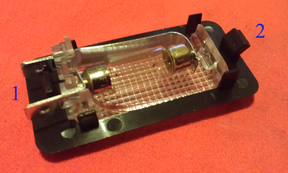

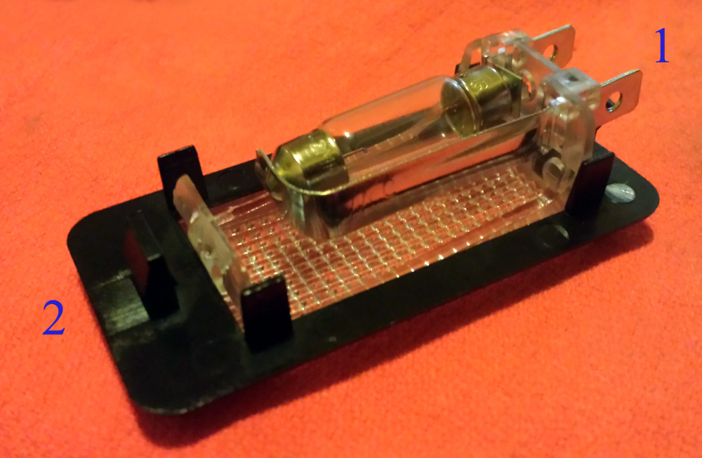

Une remarque à ce sujet : tout à la fin de son tuto, le gars dit que les pattes des lampes sont fragiles, et qu'il en a cassé une. Avec un minimum d'observation, on peut s'apercevoir que les lampes sont montées à l'envers au départ. Voici une lampe telle que livrée d'origine dans le kit :
Pour la mettre en place dans le trou de la console, il faut donc insérer d'abord le côté 1 (qui présente une patte verticale avec un léger retour), puis ensuite forcer comme un âne sur l'ensemble pour faire entrer la patte très inclinée du côté 2.
Pour régler ce petit défaut, il suffit de sortir délicatement la partie transparente de la lampe et de la remonter dans l'autre sens sur son cadre. Ca donne ça :
Maintenant, on pourra toujours aussi facilement insérer le côté 1 en premier lieu dans la console (malgré la patte très inclinée). Mais on se rend bien compte qu'ensuite, on n'aura pas à forcer beaucoup de l'autre côté (2) pour faire se clipser la patte verticale avec son léger retour.
