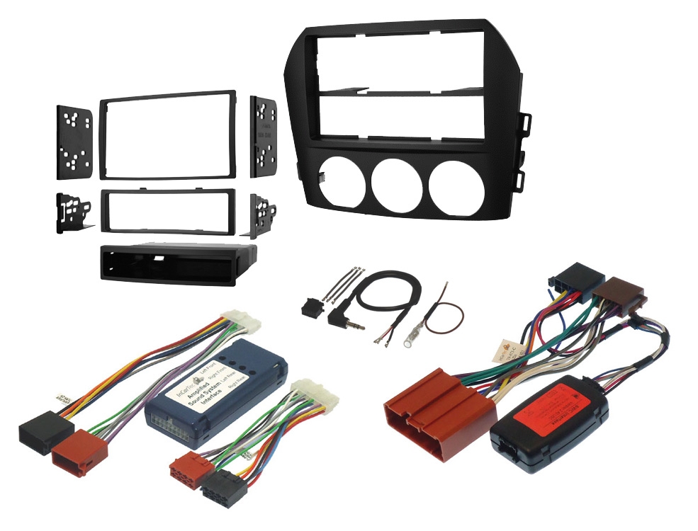

Salut, Merci pour l'info sur Incartec.

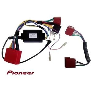

Peux tu me dire à quoi correspondent les 2 boitiers d'interface que l'on voit sur la photo de ton kit Incartec,
sur le mien (en photo pour l'instant, je ne l'ai pas reçu) je n'en voit qu'un :

Je suppose que le boitier de gauche est l'équivalent du câble à droite, il sert à avoir un son propre pour l'ampli Bose, sans quoi tu ramasses pas mal de grésillement (à cause des histoires d'impédances et compagnie).
Le boitier à droite, comme sur l'autre photo, pour les commande au volant, le connecteur Jack étant côté autoradio.
Personnellement j'ai pris le même que toi à l'époque, RAS.

il y a un boitier pour gerer l ampli(gauche) et l autre c la telecommande volant (droite et milieu)
tu ne peux pas te tromper il suffit de connecter les deux faisceaux entre eux
les fins fils c pour telecommande volant il faut juste mettre les fils dans une broche (3 fils et un dernier qui se chinte )

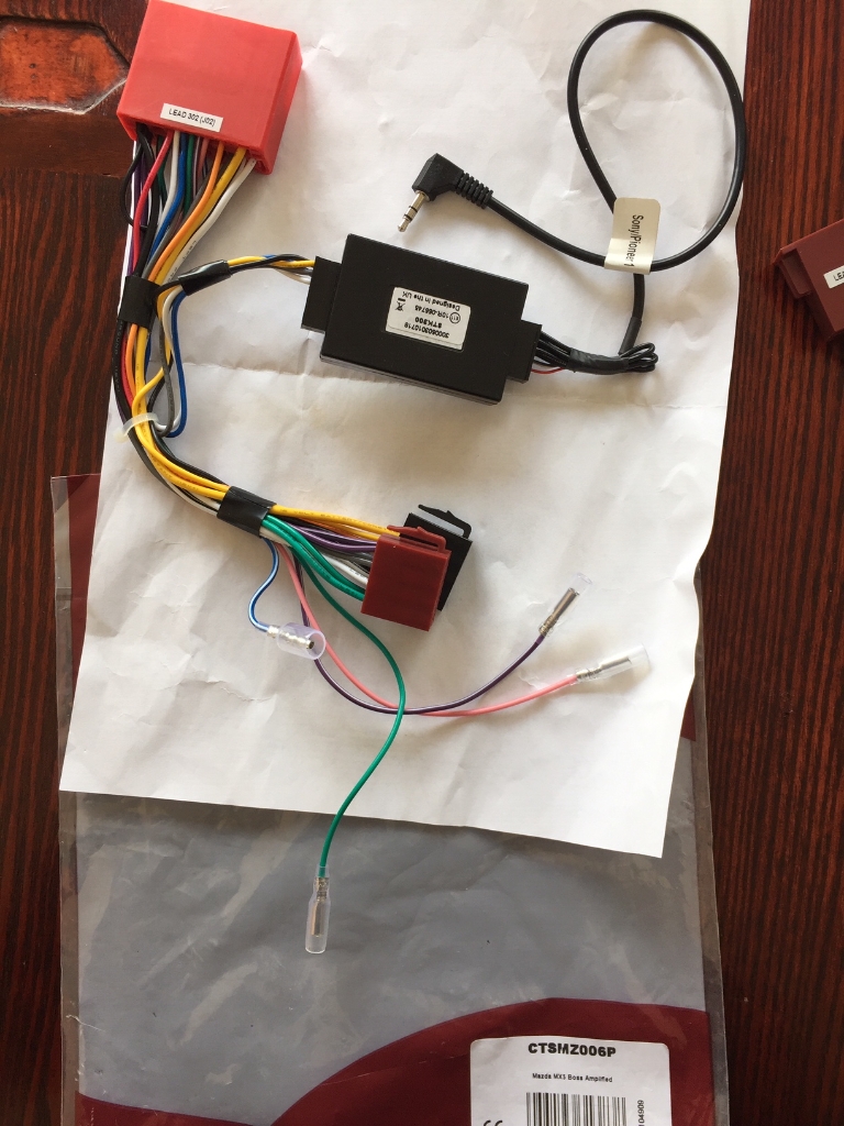

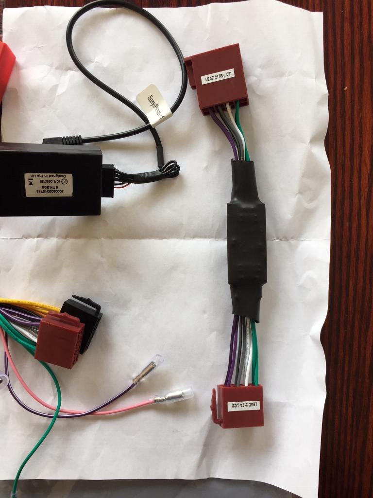

Voilà j'ai reçu mon cable d'adaptation Bose.
Voilà à quoi il ressemble avec la notice plutôt succincte.
Sur le petit cable avec la gaine thermo , il y a 2 connecteurs à chaque extremité sur un circuit imprimé.
Encore un peu de patience avant le montage...

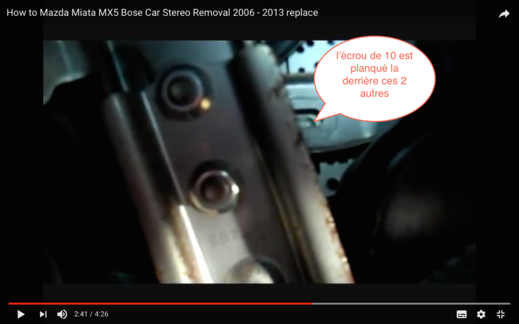

Bon ça avance, démontage de l'autoradio Bose. Pas de problème particulier pour la visserie, c'est bien un écrou de 10 à gauche fixé sur le flanc de l'autoradio.

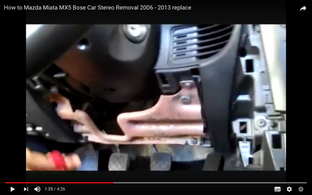

D'autre part , je ne sais pas si c'est normal je n'ai pas ce renfort métallique sous la colonne de direction, d'autres 3rd Gen Limited comme moi?
J'en ai un peu chier pour sortir l'autoradio et débrancher le connecteur de celui ci. Bon c'est fait.

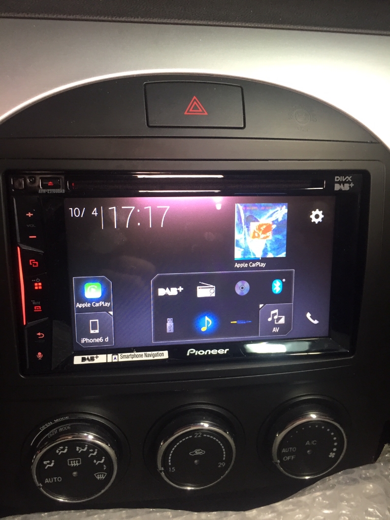

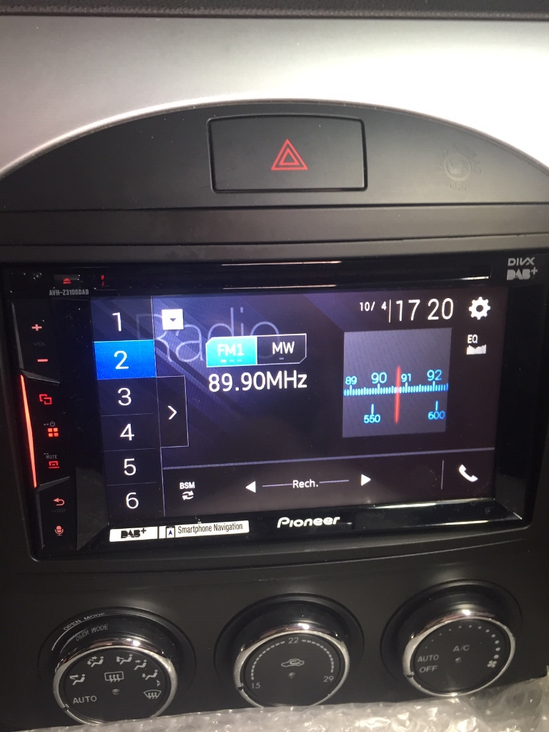

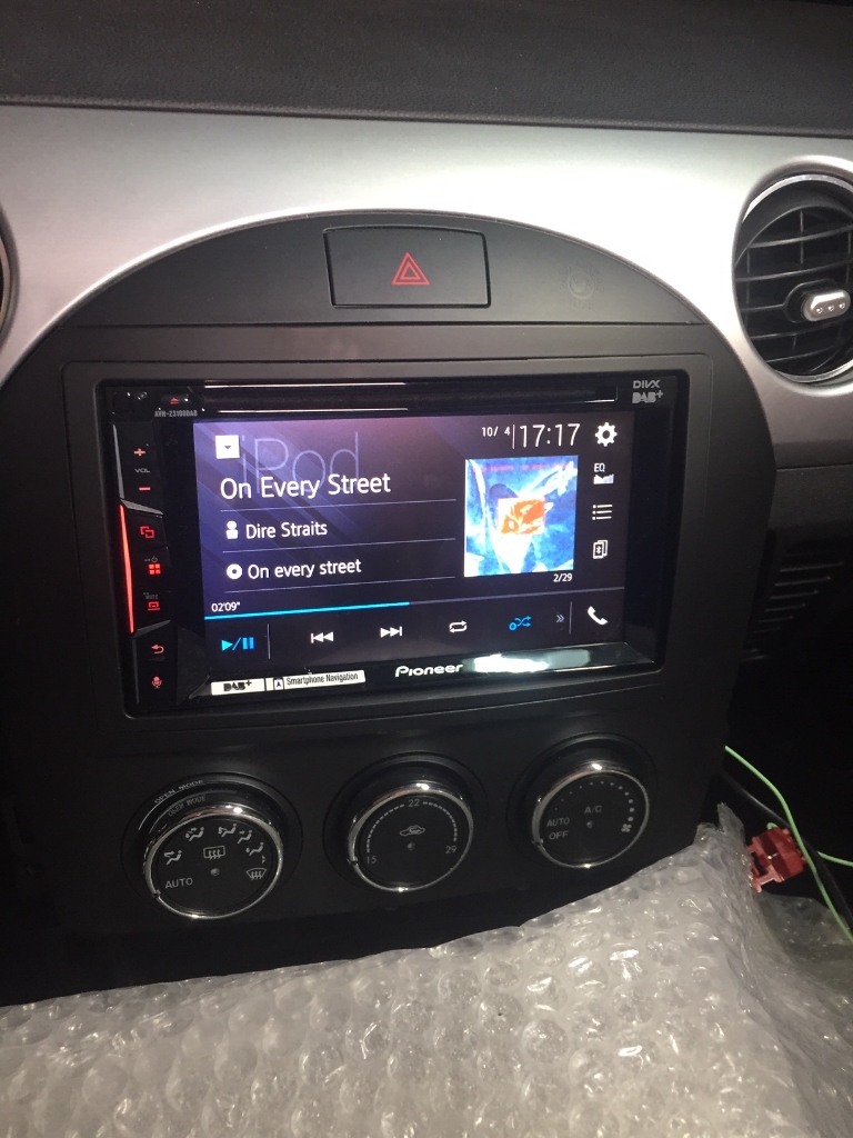

Montage à blanc et en volant du pioneer . ça marche direct! le petit cable bleu pour l'ampli nickel :bien:
Top :woo: Bluetooth , téléphonie, Carplay , Waze, Ipod, USB .
En fait c'est génial ç va me changer la vie.

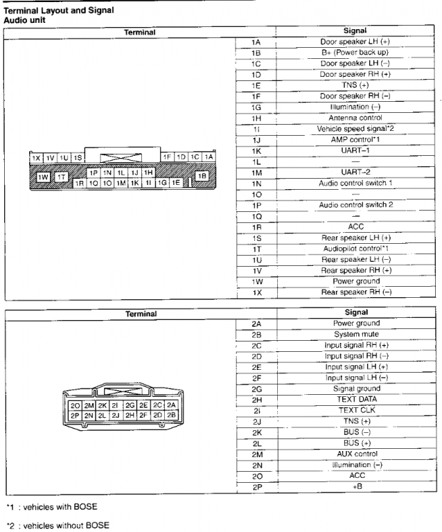

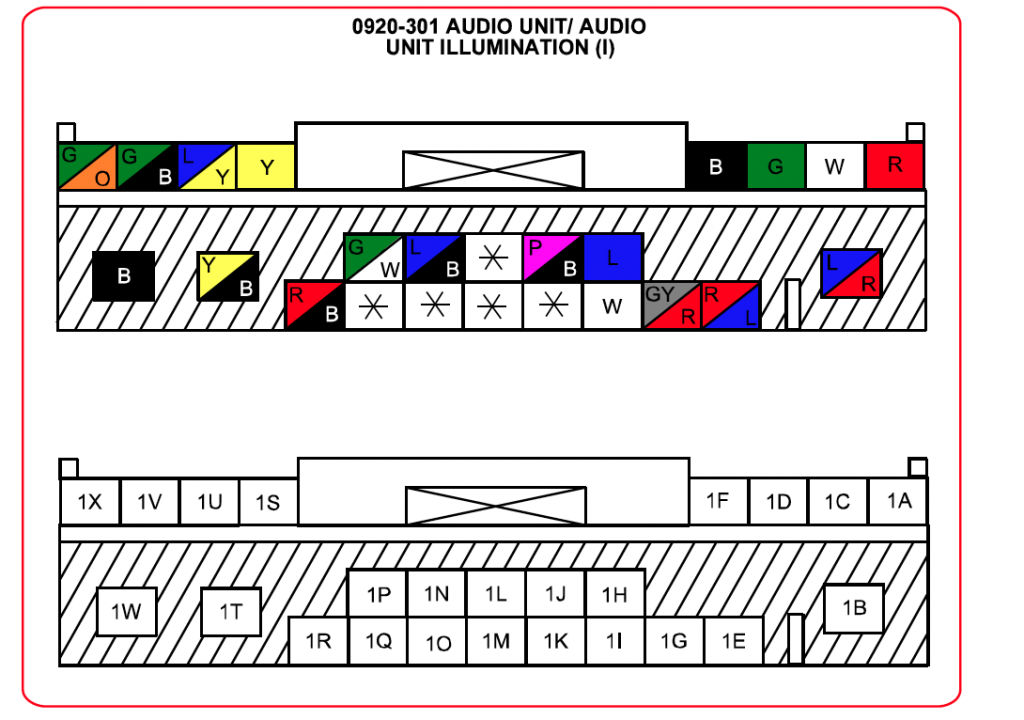

Il faut que je trouve le schéma et l'implantation avec les code couleurs de la prise Mazda .
J'ai trouvé... le schema. Merci Antoine74.
viewtopic.php?f=19&t=41191
Bon ça résoud pas mon problème le jack va bien sur le petit boitier noir et de celui ci repartent bien les fils 1N & 1P -audio control switch 1 & 2. :?

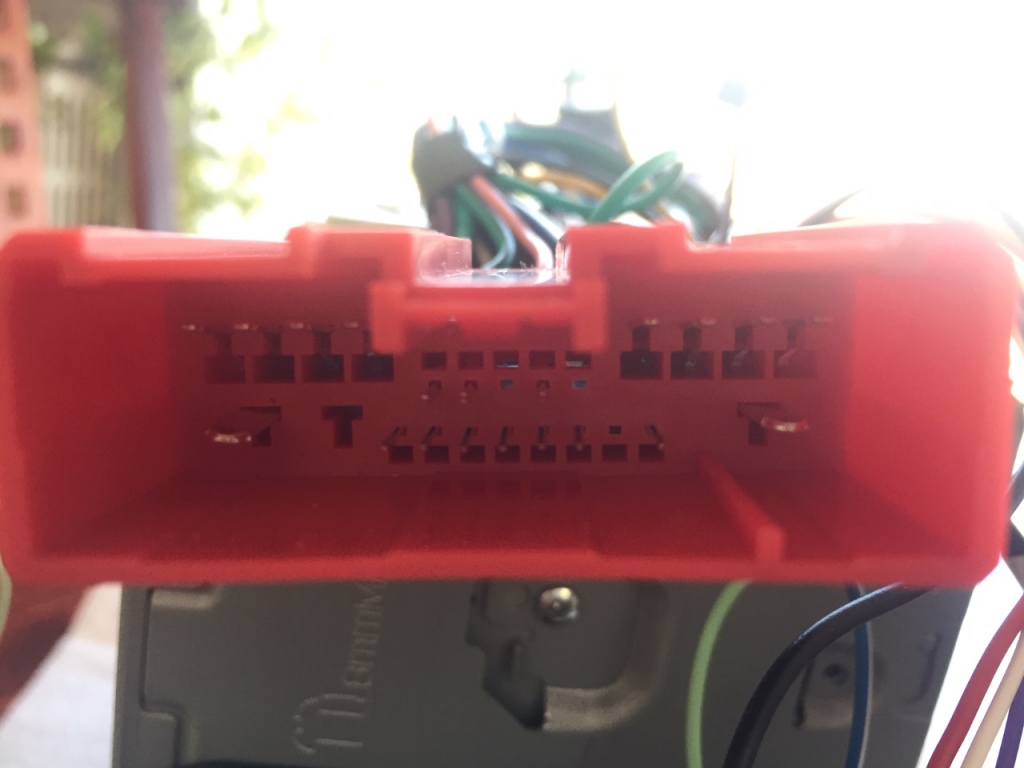

J'ai trouvé l'implantation du connecteur Mazda.
Une photo des broches du connecteur de mon adaptateur, on peut voir que les broches 1L ,1T, 1G, 1H sont absentes.
1L (normal, il n'y a rien sur le connecteur Mazda)

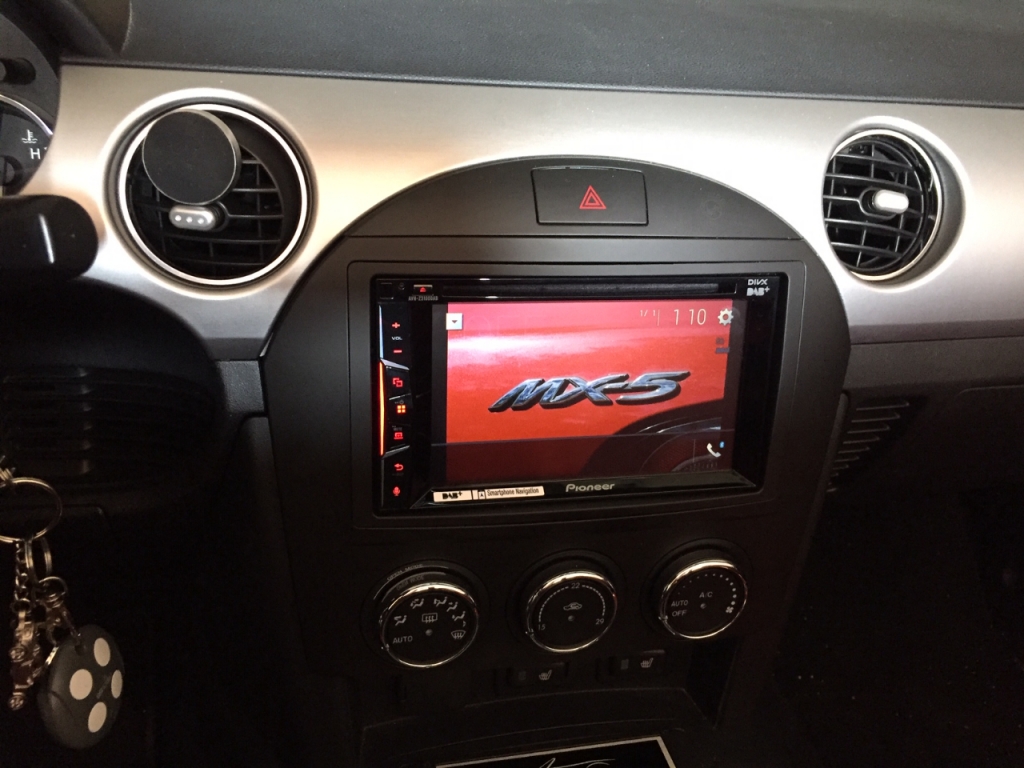

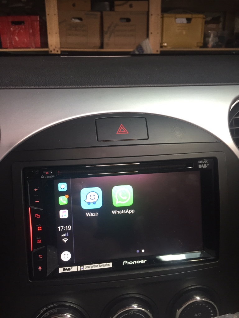

Remontage provisoire sans commandes au volant et sans usb dans la boîte à gants, pour pouvoir aller changer mes pneus demain, mais avec un petit fond d'écran sympa.
