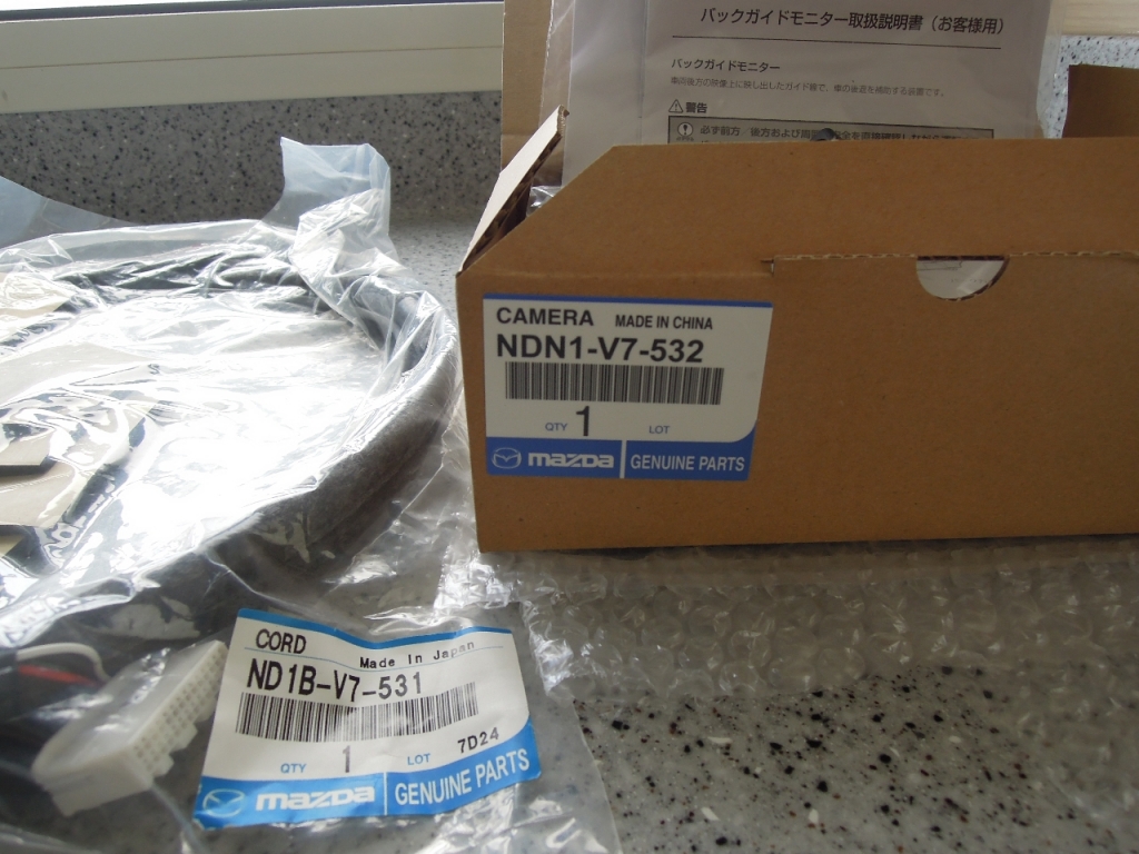

Elfine mon épouse souhaiterait une caméra de recul pour la ND. Le prix proposé par Mazda me semble excessif. Je suis allé voir sur le forum UK. Il y à une solution à 150 $ ( sans les FDP) en provenance du mexique. Un tuto explique le montage.
J'ai vérifié sur le site mazda UK pour vérifier qu'ils utilisent les mêmes référence qu'en france pour la caméra et le faisceau. C'est le cas.
caméra :Part Number: NDN2-V7-532
faisceau : ND1B-V7-531
Je vais peut être me laisser tenter

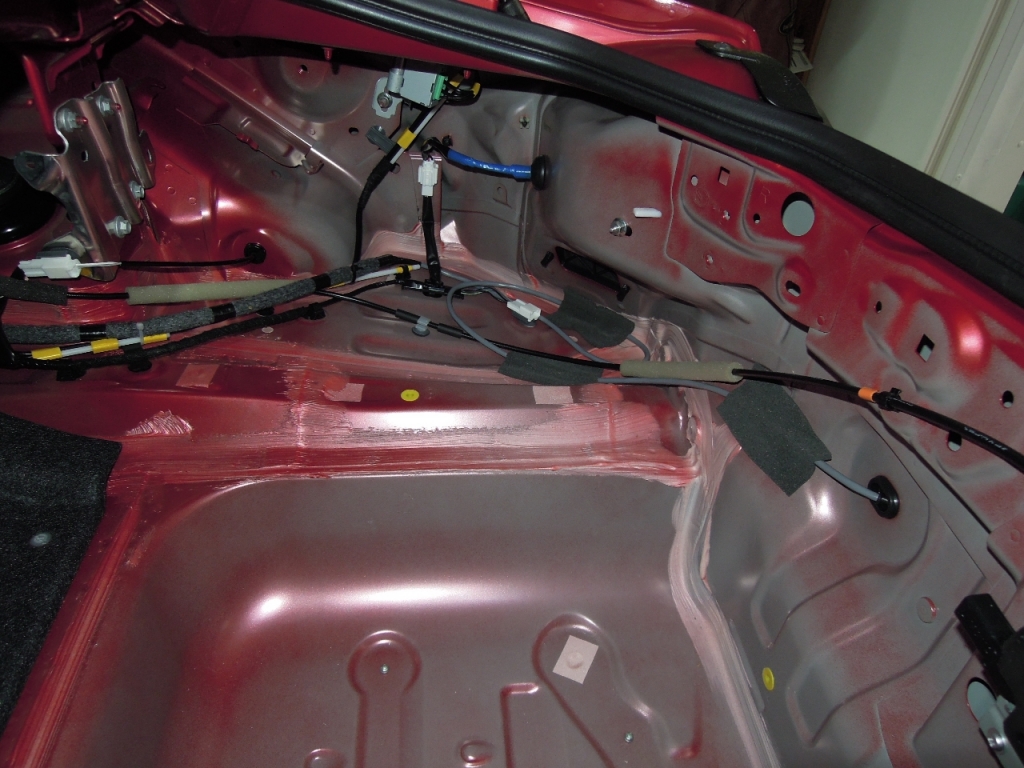

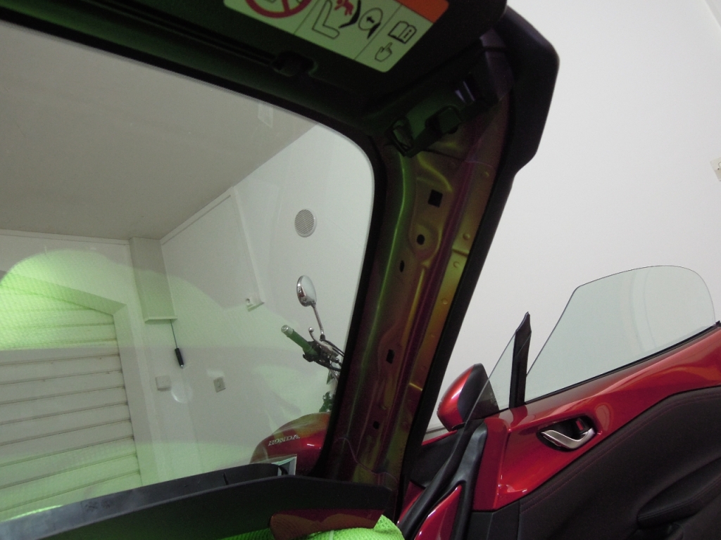

Message Publié : Ven 20 Oct 2017, 16:31
Inscription : Ven 4 Août 2017, 19:53
Message(s) : 16

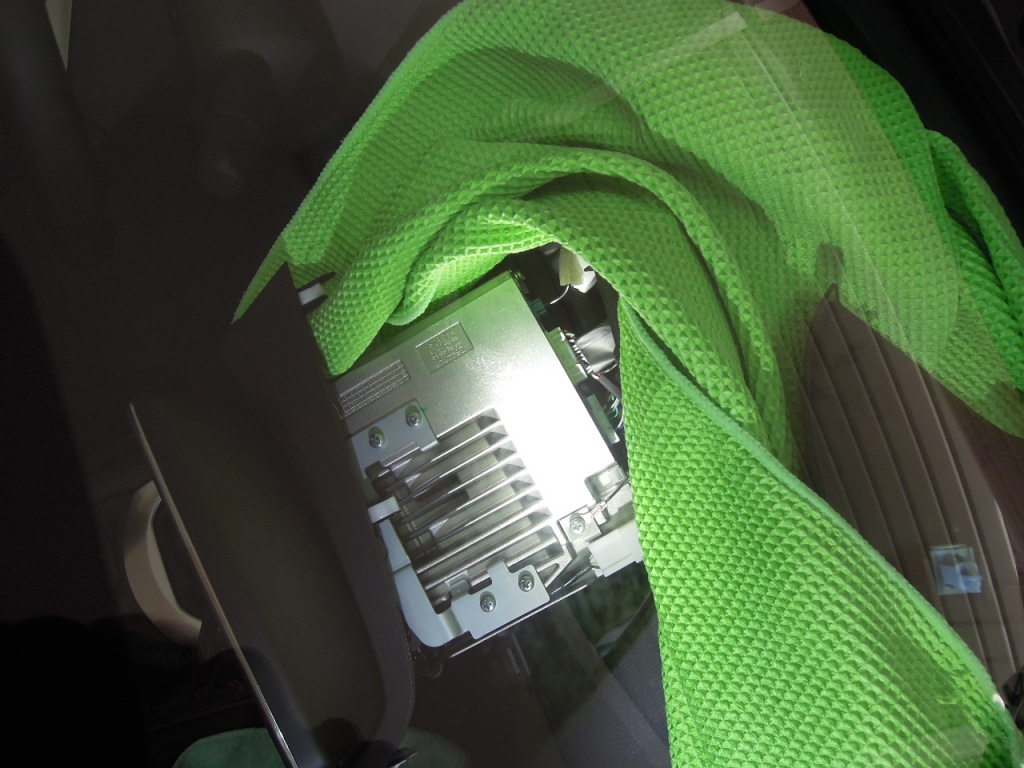

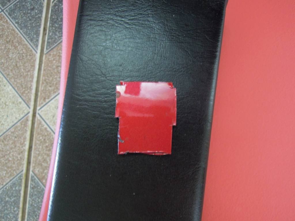

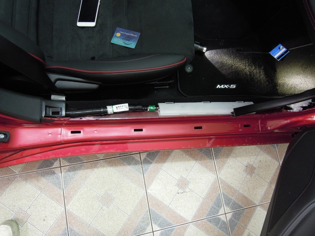

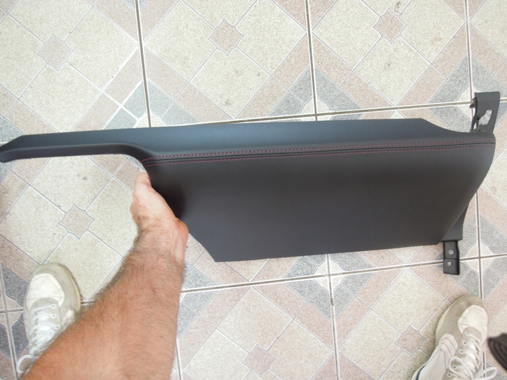

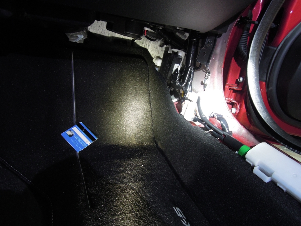

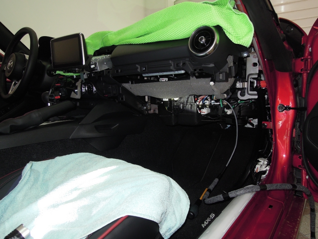

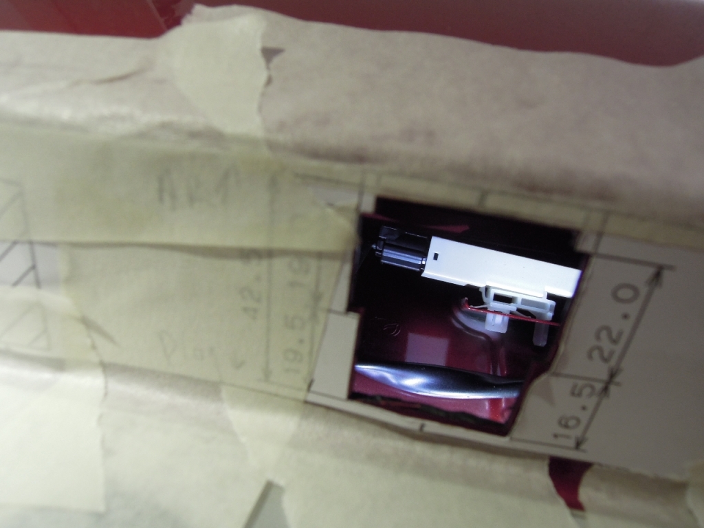

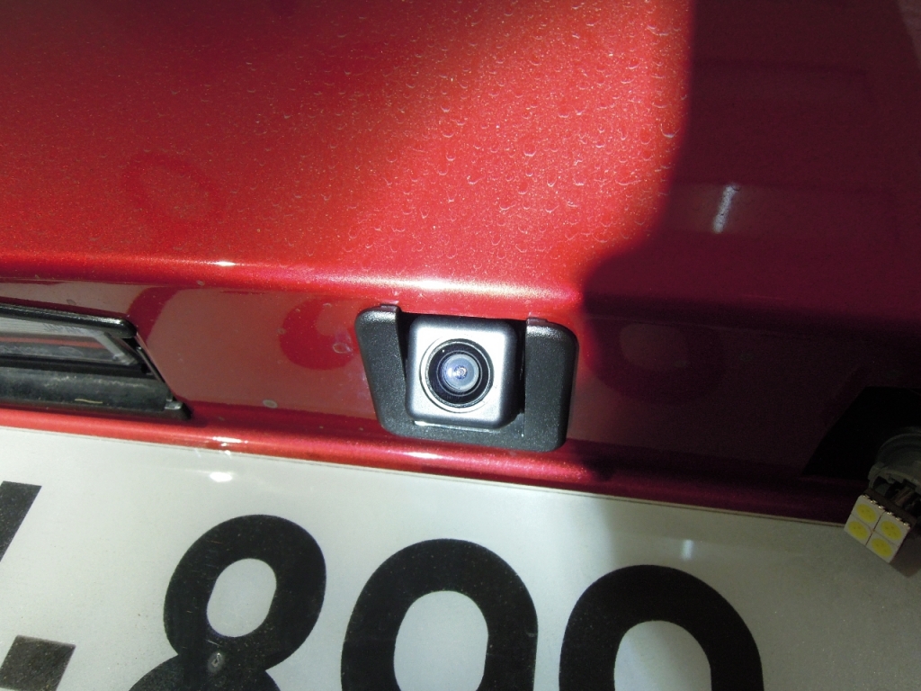

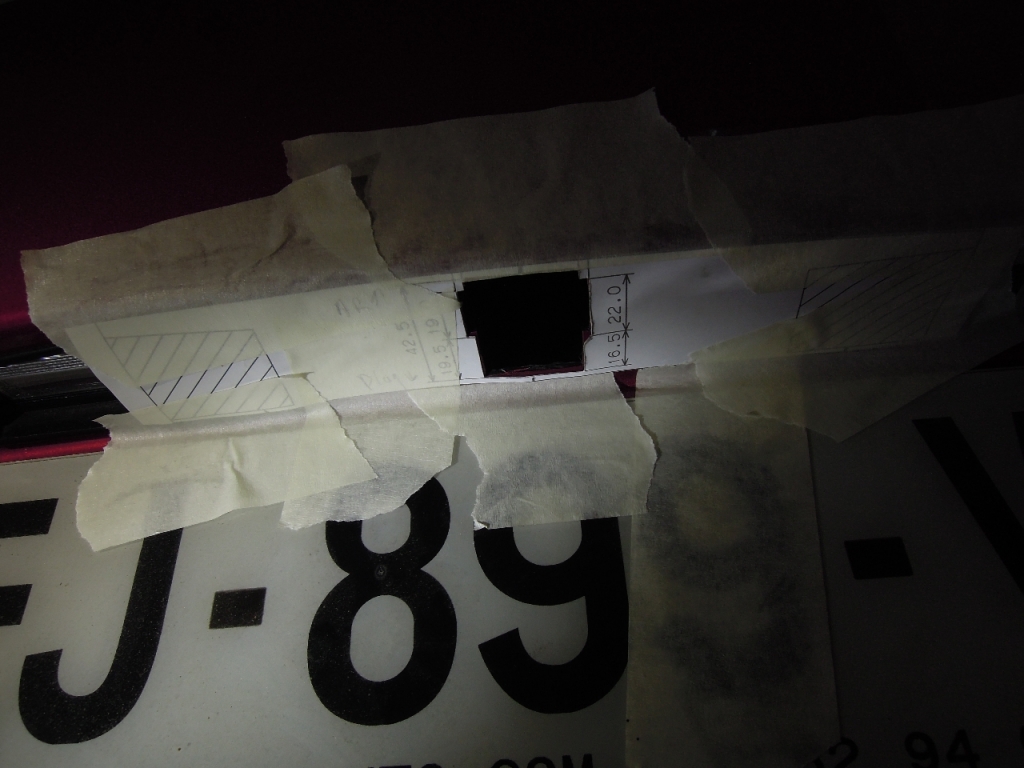

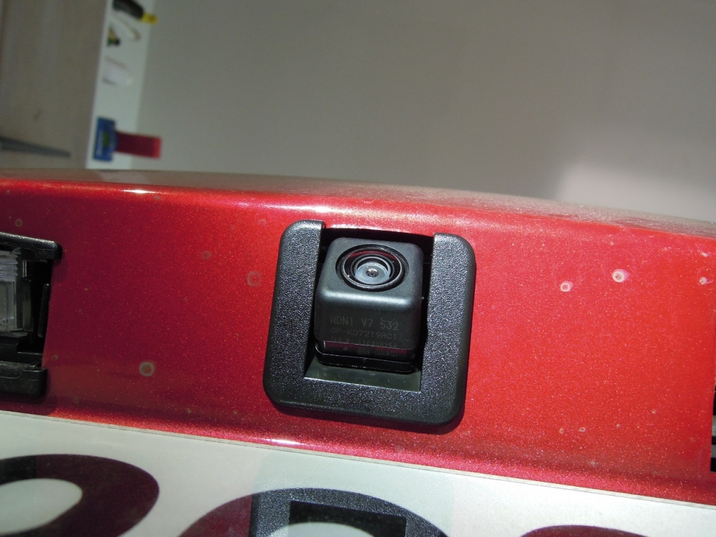

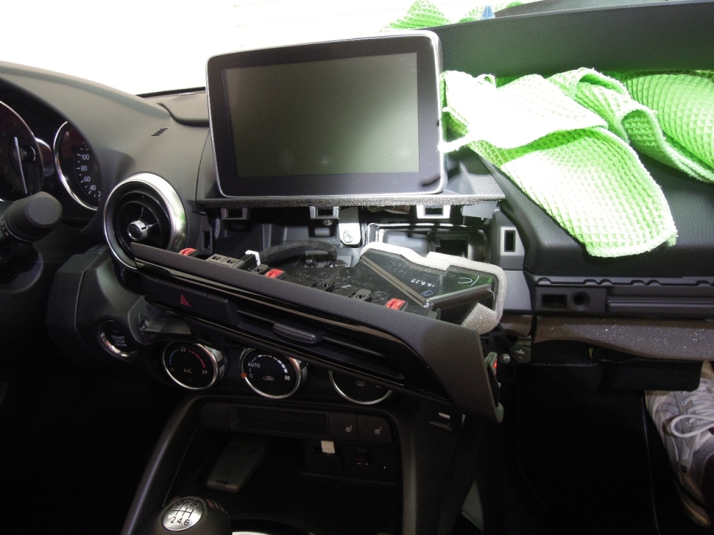

Alors je suis passé à l'action, ça m'a pris 4 à 5 heures en prenant mon temps avec les divers tutos US:
Si je devais le refaire, je mettrai 2h30 :D
Commandé chez amayama, le prix est convenable en ce moment pour des pièces "origine".
